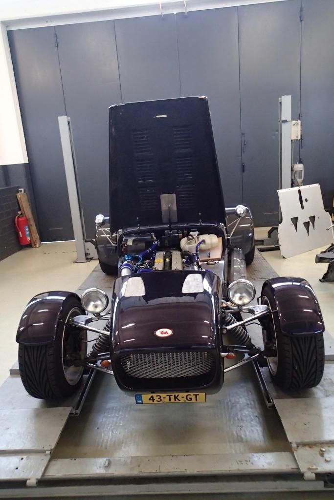

Het grote moment....
Resultaat: max 330pk.....

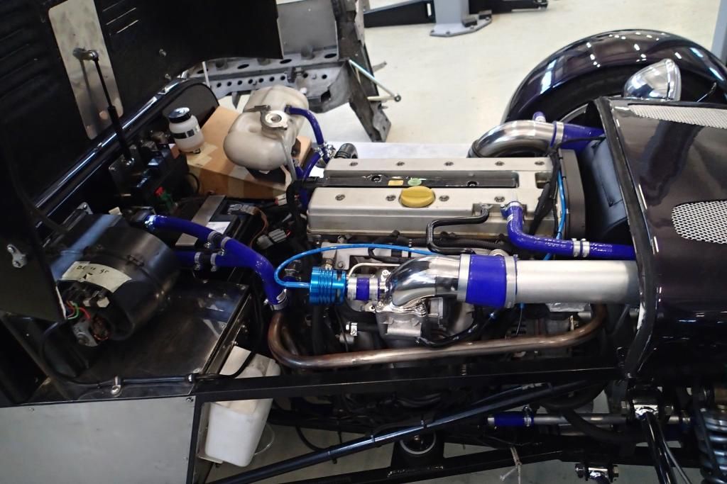

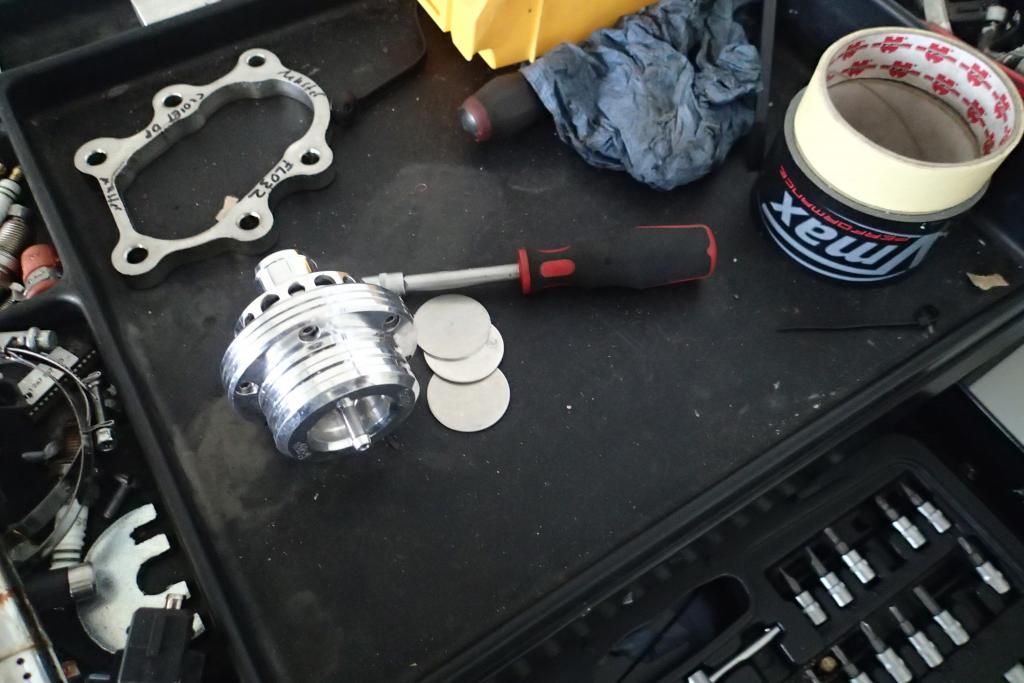

Map sensor / Blow off aangepakt (Frank de map en ik de blow off)
Final run
resultaat:
Restricties die er nog in zitten: luchtfilter is te klein voor dit soort vermogen en de wagen staat op safe qua programmering. Ook de blow off moet er vanaf. Moet een gesloten systeem worden.
