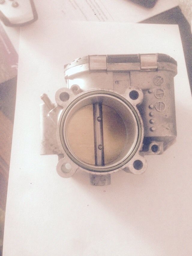

Ondertussen een andere z20leh klep gevonden voor een zacht prijsje. Wel maar op 62mm ipv 66/67mm geported
Ook maar weer overgeslaan en uiteindelijk voor dezelfde gasklep gegaan zoals Herman.... (grootse dia ipv de geporte items)

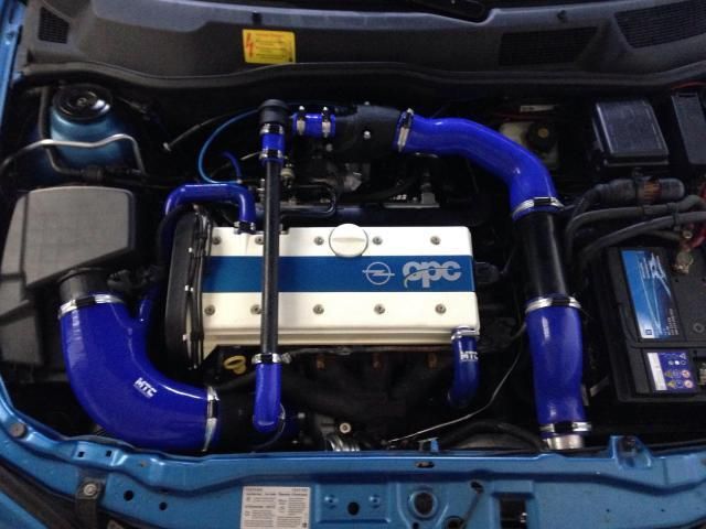

Mijn '400pk' kitje neemt langzaam vorm....

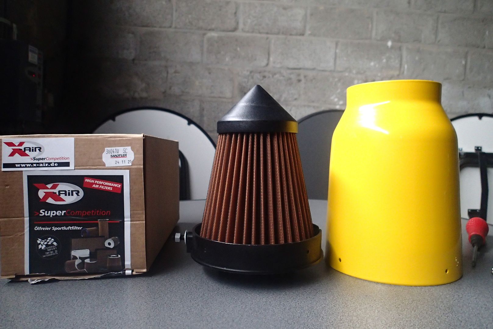

nieuwe Sandtler Suprcompetition filter (droog type ivm nieuwe LMM)
Uitleg van Tilman Sandtler ivm filter:
The super competition filter is less restrictive than the wet filter material. Because it´s a synthetic webbing and not a natural material. The other advantage of the super competition filter is that you didn´t need to oil it. You can clean it easily with warm water and a mild soap.

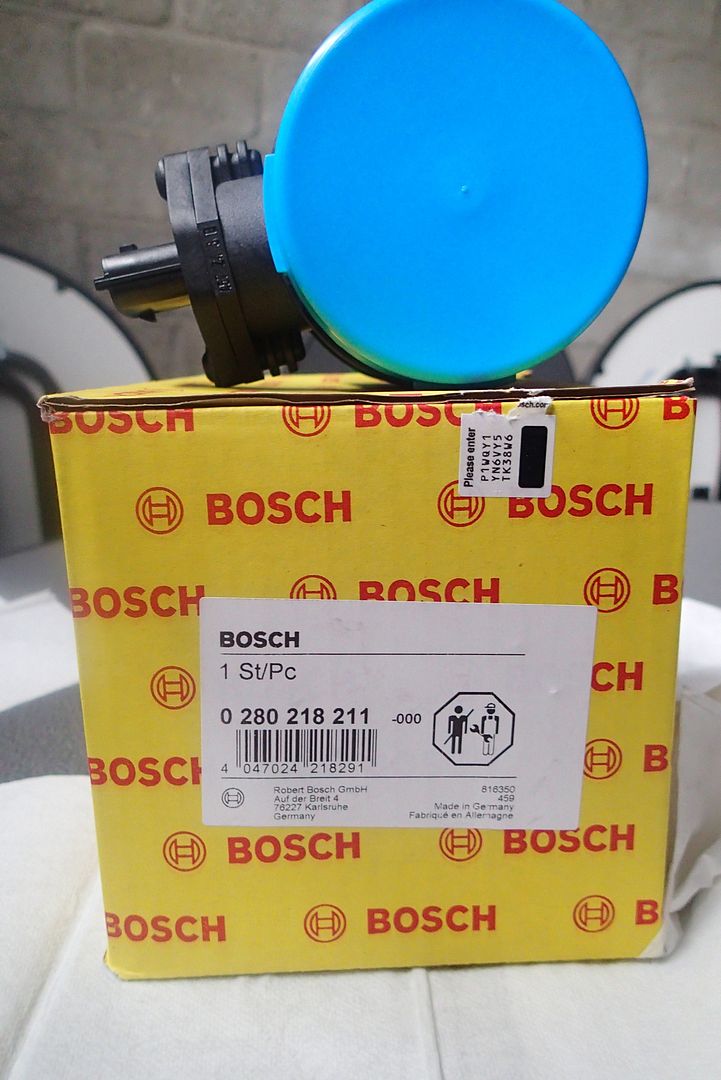

Nieuwe LEH LMM waarvan we de sensor opnieuw gaan gebruiken in een Bosch 92mm huis (nog onderweg)

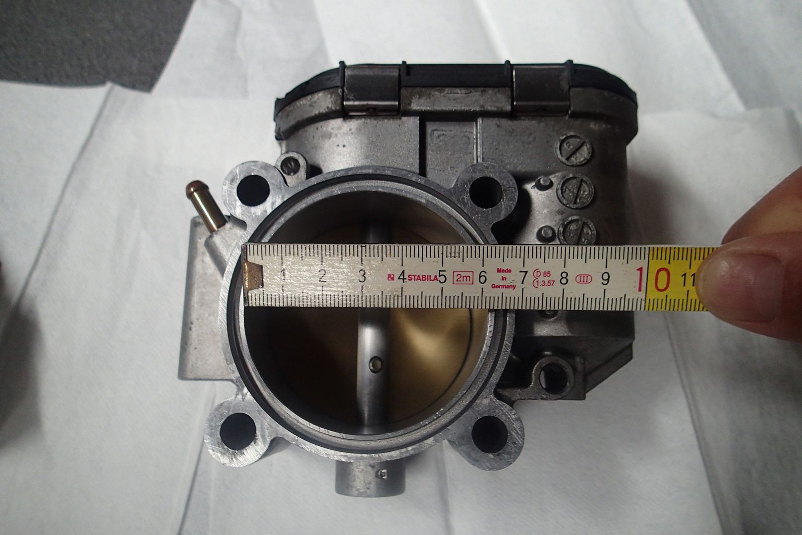

Geported LEH gasklep 62mm (Porsche gasklep heb ik nooit aangehad :evil: )

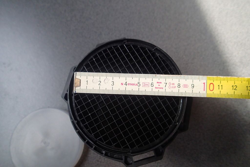

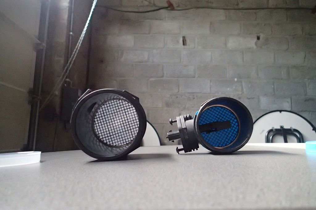

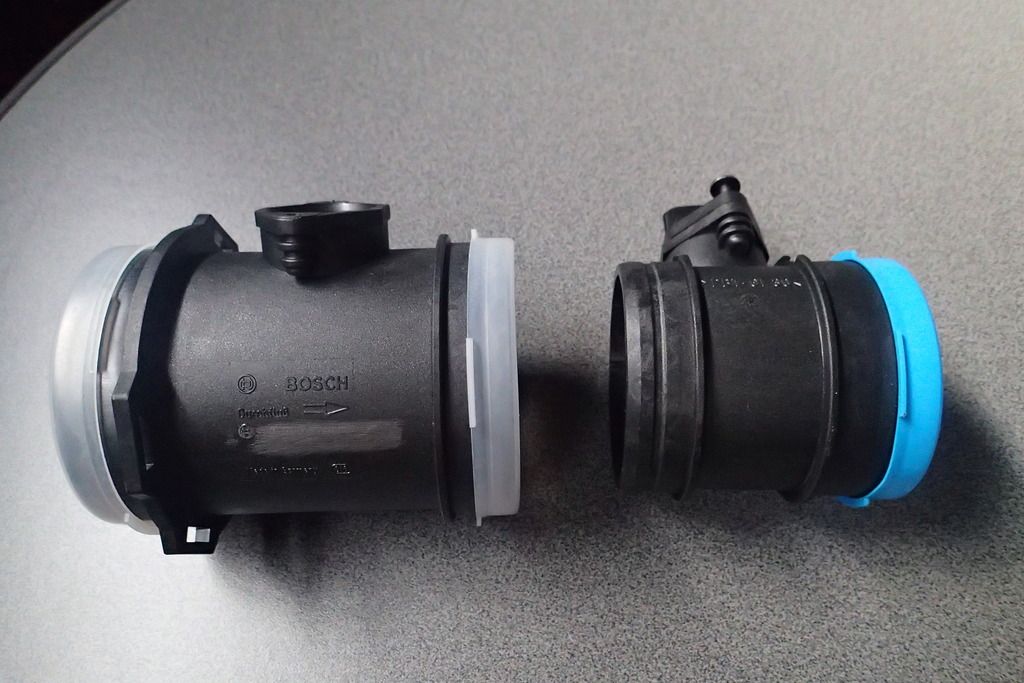

90mm vs 80mm lmm huis

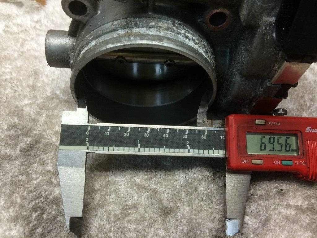

Inwendige diameter van 92mm lmmhuis

Dat scheelt wel een hoop, past onze eigen sensor er gewoon in?
Wel zuur dat het onderdeelnummer is 'weggekrast' :bag:
Berichten: 4556
Re: Tibby's beest
aKra schreef:Dat scheelt wel een hoop, past onze eigen sensor er gewoon in?
Yep, sensor past erin.
Verkoper van het Bosch huis z'n uitleg erover....
Bosch new maf housing
Please note there is no Sensor in this housing it's just the replacement new plastic maf housing
Many customers will use this as a performance part as the housing diameter is 90mm thus allowing large inlet pipes, more air flow and more power
Part number on the housing will be removed before it is shipped and cannot be confirmed
Just to confirm approx measurement of the housing:
Inside Diameter Approx - 84mm
Outside Diameter Approx - 91mm
