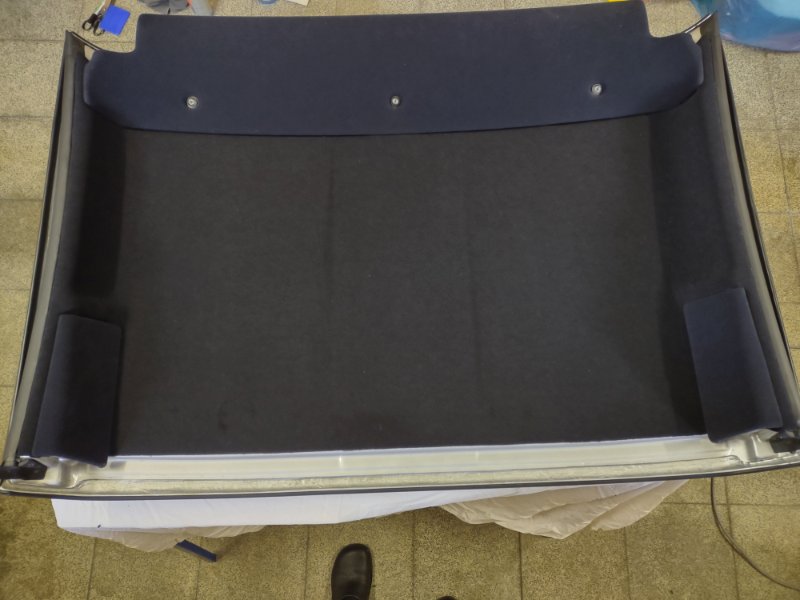

Een oplossing:
https://www.facebook.com/AutobekledingTW/
en een paar plaatjes voor de mensen zonder FB.
(ontbrekend stukje was eruit gehaald om op te sturen voor materiaalmatch)
dakje voor.jpg (79.1 KiB) 6510 keer bekeken
dakje na.jpg (115.07 KiB) 6505 keer bekeken
