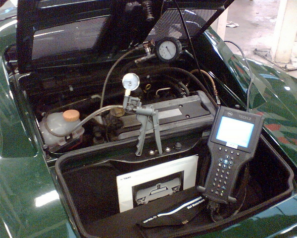

Goed, eindelijk duidelijkheid over deze mod. Leo (monteur motorhuis) heeft het e.e.a. gemeten op de Speedster om zeker te weten wat dit doet. Hij heeft paar foto's gemaakt (met GSM, niet brilliant, maar wel te zien wat er is gebeurd). Testopstelling:
Dus we hebben een Tech2 om de ECU uit te lezen, een pomp die aangesloten zit op de brandstofdruk regelaar en een drukmeter op de brandstof rail. En hij heeft de motor natuurijk eerst op bedrijfstemperatuur gebracht.

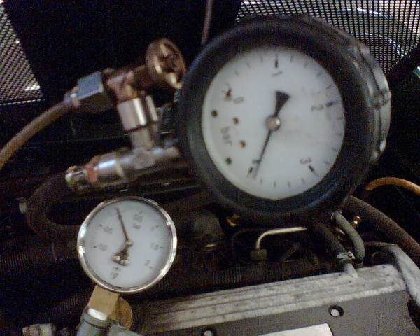

Eerst een meting zonder druk of vacuum op de regelaar, dus bijna zoals hij standaard aangesloten zit:
Je ziet ongeveer 3.8 bar benzine druk voorbij komen. Op de Tech2 is dan weinig spannends te zien. Motor maakt kleine korreties in de brandstofhoeveelheid, 3-5%. Er is amper variatie in de brandstofdruk bij variatie in de toeren. Dit is dus echt een ECU die ingesteld is om met een vaste brandstofdruk te werken.

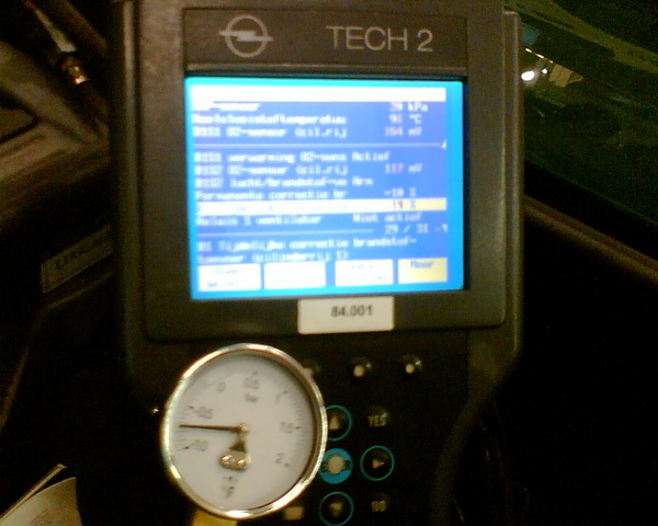

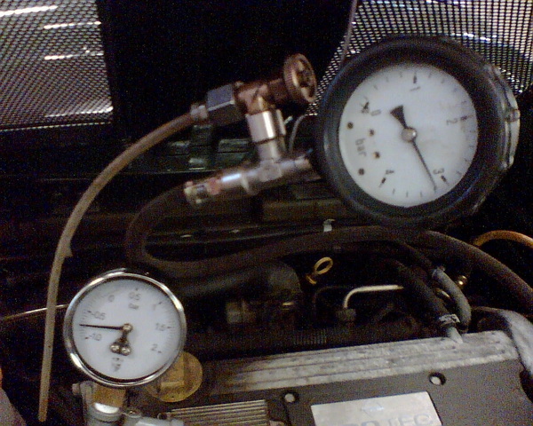

Daarna de tweede test, vacuum op de brandstofdruk regelaar:
Bij vacuum loopt de druk dus terug naar 3.2 bar. Oftewel, bij dezelfde aansturing van de injectoren komt er MINDER brandstof de motor in. En dat klopt ook, op de Tech2 zie je nu direct omhoog gaan naar 15-19%:
Dit is natuurlijk in de situatie met vacuum. Als je de benzinedruk regelaar dus verplaatst naar het inlaatspruitstuk, dan krijg je dus bij deel last minder brandstofdruk.
Ik denk dat Leo hiermee wel bewezen heeft dat deze mod dus weinig nut heeft.
