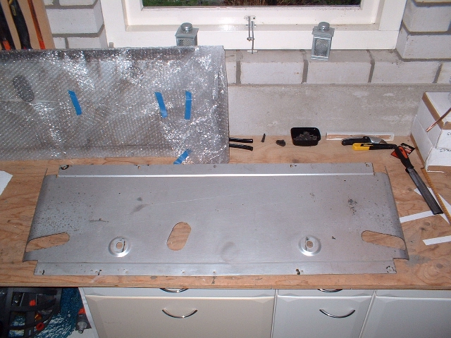

na een dagje hobby-en in de schuur, de resultaten maar eens delen :wink:

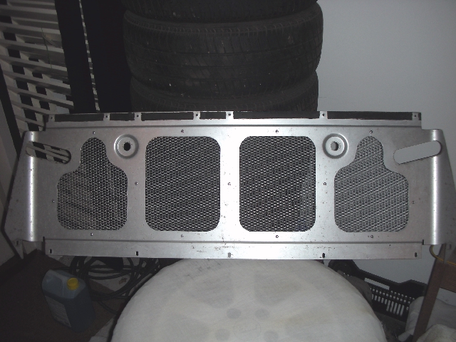

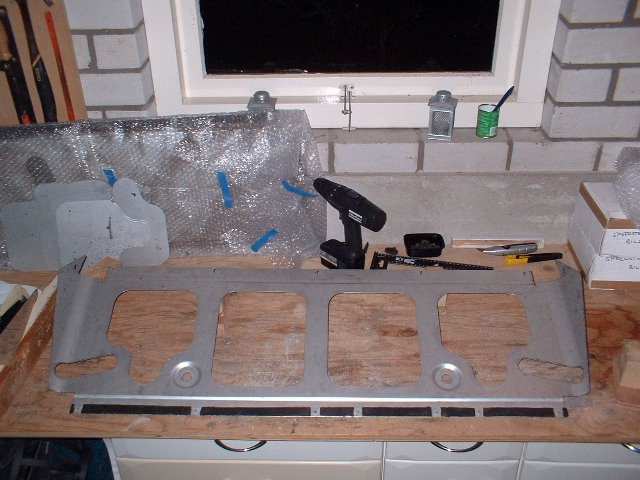

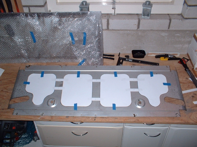

In verband met de warmtehuishouding, naar aanleiding van een Duitse collega-speedsterliefhebber die me op dit idee bracht, besloten de diffuser te modificeren. Het idee is dat dit ervoor moet zorgen om beter warmte af te voeren vanuit de motorruimte, want het is behoorlijk broeierig daar.
De foto's laten zien hoever ik ben gekomen, de volgende stap is het monteren van gaas, wat ik heb besteld, maar nog niet ontvangen.
Let bijvoorbeeld op het motorsteunrubber om te zien hoe warm het daar wordt en op de "sproeten" op de diffuser, mocht iemand nog twijfelen over hoe slecht 1 pekelwinter voor alluminium is.
Zodra ik het gaas heb gemonteerd, zal ik ook nog een fotootje van het eind-resultaat posten voor de liefhebbers.

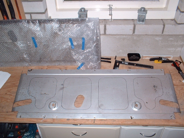

en nog 2 plaatjes..
Die rare ovale uitsparing links van het midden, is volgens mij ruimte om de uitlaatpijp uitslagruimte te geven.
Met gaas erover is die ruimte er niet meer.

Wat is je doel eigenlijk precies? Want met je slijpwerk bereik je volgens mij straks nog meer onderdruk in je motorruimte.
Zelf zou ik voor meer koeling kijken of naca-ducts in de bodemplaat en op de juiste plek niet een betere optie zijn. Zodat je lucht kan leiden naar de plek waar de hitte ontstaat. In jouw geval achter het motorblok omdat je een turbo-conversie hebt. Meer langsstromende lucht lijkt me meer koeling. En omdat hitte vanzelf al opstijgt kan die extra lucht dus gewoon via de roosters in de kofferklep je motorruimte verlaten, zoals nu ook al gebeurt.
Ook vraag ik me af of de diffusorwerking nu niet ernstig gestoord wordt door turbulentie, veroorzaakt door de roosters.
Misschien weet iemand dat?

Berichten: 976
Flink wat reacties :)
Smiley zei:
Om eerlijk te zijn heb ik het niet nagemeten, maar de uitlaat loopt bij mij redelijk hoog en ik had meerdere centimers speling, dus ik denk dat het moet kunnen. Anders maken we maar een uitsparing in het gaas, maar ik mag hopen dat mijn motor niet zo veel heen en weer kan bewegen.
Piet zei:
Poetsen! Je zou eens dit kunnen proberen. Heb het zelf alleen nog maar aan de binnenkant geprobeerd. Daar werkt het prima!
Ik vraag me af of het op bestaande oxidatie het ook beter maakt.. Voorkomen kan ik me voorstellen, maar die zwarte plekken zie ik er nog niet uit gaan.
SteV6 zei:
Doel: koeling, minder "warmte-stau" in de motorruimte.
Ik heb me inderdaad ook afgevraagd of de diffuserwerking niet ernstig wordt verstoord, maar ik wist geen manier om dat te berekenen, dus het gewoon maar proberen.
Trouwens.. bij Eliseparts zag ik afstandbussen om de diffuser er lager onder te hangen, bij Rikster is ook zoiets dergelijks gebeurd en die rijdt er toch ook hard mee.. Van die Duitser weet ik dat wat ik gedaan heb in ieder geval wel flink scheelt voor de koeling en die racet er ook mee. We zullen zien.

Berichten: 976
Hee... dat lijkt er veel op :)
Nee, gaas is vandaag pas binnengekomen. Kan nog wel weekje of 2 duren. Moet nog wat testjes doen met wat beste kit is (simpelweg gezegd meest "ongevoelig voor brand" is) en zoeken naar popnagels die groot genoeg zijn om het gaas vast te houden enzo..
Het is winter, dus ik neem mijn tijd :wink:
gr,
Berichten: 976
eindelijk weer wat te melden :oops:

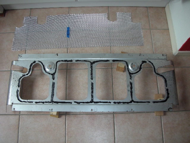

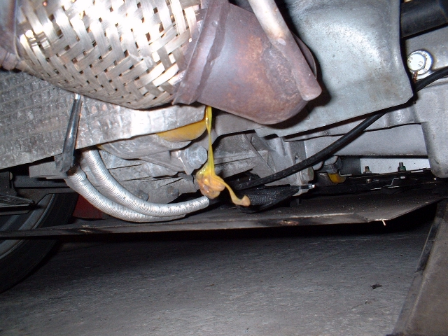

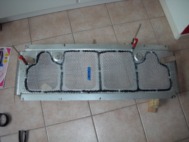

Ik heb lang gezocht naar de beste oplossing om het gaas te monteren.. Ik wilde namelijk geen ringetjes, stripjes etc. gebruiken, maar het zo "clean" mogelijk monteren. Aan de hand van een tip van GT3 had ik begrepen dat er een speciaal soort popnagels moest zijn, genaamd spreidnagels. Ik heb voor de geïnteresseerden ook maar een fotootje bijgevoegd.
Verder heb ik uiteindelijk qua kit, om eventueel rammelen van het gaas te voorkomen, maar gekozen voor de Sikaflex 221, die volgens mij wel de juiste eigenschappen heeft voor dit doel.
