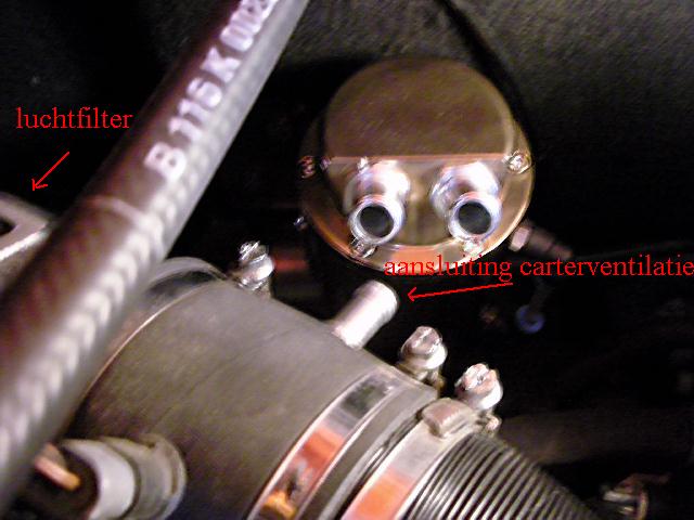

Berichten: 976
Ok.. dat is dus niet de bedoeling..
De carterventilatie moet bij een DBilasombouw na het luchtfilter zitten (en niet ervoor), dat verklaart ook wellicht de beperkte zuigkracht aan de carterventilatie waardoor je ook weer sneller sludgevorming krijgt.
Als ie na het filter zit, kan je dus ook nooit sludge in je luchtfilter krijgen..
Zie foto.. (sorry, ik heb alleen een onscherpe)
