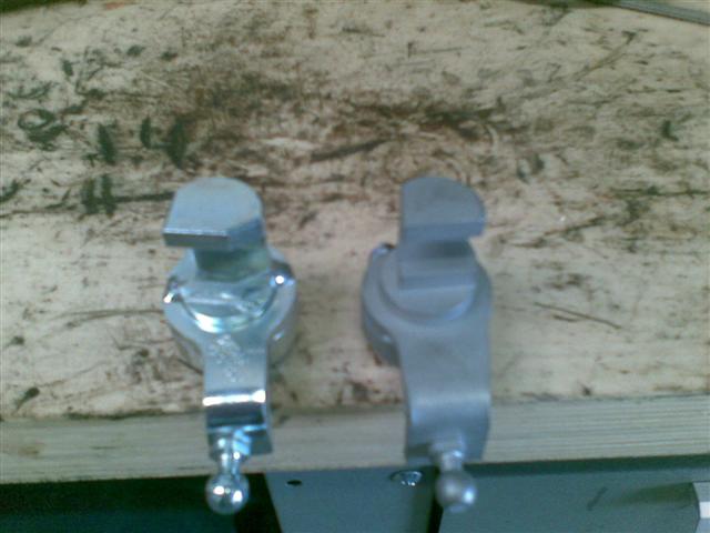

Moet zeggen dat het alsnog een succes volle avond/middag was met maar liefst zes snelle schakelaars gemonteerd. Ondank het afbreken van het demontage gereedschap. Ga zeker met dit ding terug naar Snap-on.
Wat we gedaan hebben is :
Demontage motorkap, koelwater tankje, beugel vd koelw. tank.
Versnelling in zn 1, met doorslag nr 5 verlengstuk en 2 kg hamer pinnetje verwijderd.
Bij mijn auto ging het uiteraard het lastigst, bij twee stuks viel het pinnetje er met 2 klappen uit.
Schakel kabels eraf met behulp van twee koevoetjes.
Springveertje verwijderd met behulp van twee kleine handjes en een heel klein schroevendraaiertje.
Met een telescoop magneet alles van de bodemplaat opgevist.
Nieuwe shifter erop, alles terug zetten en klaar is klara.
Op de foto de "duitser"aan de linker kant en de mathijssen aan de rechter.
De duitser heeft een montage imbus met schroefdraad in de shifter.
Mathijssen gebruikt een bout en losse borgmoer.
De slag is gelijk (misschien een mm of 2 verschil) dat de mathijjsen groter is????
Kijk en vergelijk.
