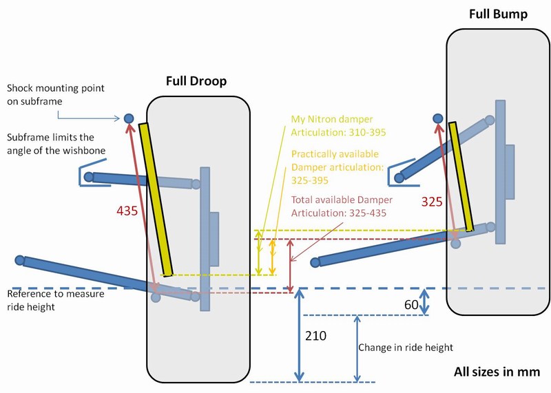

Met de langere eyelets zijn de nieuwe dempers 2.5cm langer.
Even een drooptest gedaan. Was eerst 2.5 cm op de oude NTR40's :shock:
Op de nieuwe is dat 8.5cm geworden. 8)
Waar die 3.5 extra cm droop nu vandaan komt snap ik nog niet helemaal. Iemand?

Kijk even naar dit plaatje:
Volgens mij zijn je dempers nu iets van 425 mm maximale lengte (volledig uitgeveerd) en heb je een slag van rond de 75 mm. Achter heb je iets van 1.3 tot 1.35 hevel (in het plaatje 1.35), dus bij de band kom je dan op een maximale slag van rond de 100 mm uit. Als je echt 85 mm droop meet, heb je nog maar 15 mm invering over tot aan de bumpstop. Nou heb je met die sterkere veren niet heel veel invering meer nodig, maar 15 mm lijkt me wat weinig.
Als de auto gewoon op z'n wielen staat, kijk dan eens naar de afstand tot de bumpstop. Als die echt rond de 10-12 mm is, dan heb je dus echt te weinig bump. Ik neem wel aan dat je de rijhoogte constant hebt gehouden overigens.

Dan zat je met de oude waarschijnlijk behoorlijk dicht met je wishbones tegen het subframe? (deukjes ophanging, zie Maik) Daar gaan deze langere dempers dan niets aan veranderen, want dat is de limiet rijhoogte <> wishbone aanslag. Hooguit dat de bumpstop nu op correcte hoogte zit en de wishbones niet meer kunnen beschadigen.
Stuggere 550 veren zullen het inveren tot aanslag wel gaan verminderen, mits je 'm natuurlijk niet te laag legt.
Kortom, de rijhoogte aanpassen aan de gemonteerde dempers en zo'n 40-60/30-70 bump-rebound aanhouden.

Yeah that ^
Met je nieuwe demper zou je geen last meer moeten hebben van het raken van het subframe. In de tekening aangegeven met 'total available damper articulation'. Die zit tussen 435 mm demperlengte, wanneer de bovenste arm het subframe aan de onderkant raakt, en de 325 mm, wanneer de bovenste arm het subframe aan de bovenkant raakt. Jouw nieuwe dempers zijn iets van 420-425 mm, middelpunt oog tot middelpunt oog. De totale hoeveelheid in-uit vering die je beschikbaar hebt is daarmee vastgelegd. En daarmee ook de bereikbare rijhoogte. Met die rijhoogte kan je instellen hoe de droop en bump verdeeld is. Hoe hoger je rijhoogte, hoe meer bump en hoe minder droop je hebt.
Volgens mij zijn jouw dempers prima (dus verhouding bump-droop ergens 40-60 oid) voor een rijhoogte van rond de 120-125 mm achter. Als je lager wil lever je bump in. Dat hoeft niet heel erg te zijn, omdat je toch aardig sterke veren hebt, maar ik zou niet graag minder dan een mm of 25 aan de demper willen hebben.
De situatie met de oude dempers was dat ze gewoon te kort waren. Ergens rond de 395 mm als ik het goed heb. Met als gevold dat je het subframe kon raken en dat je een gedeelte van de mogelijke demperuitslag gewoon weggooide. Maar je kon er dus wel heel laag mee rijden, omdat ze de onderkant van de beschikbare ruimte optimaal benutten. Dus leuk voor mensen die heel laag en met heel sterke veren willen rijden.
