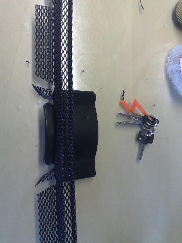

Nee het schild is niet los te krijgen. het schild zit vast op het gaas.
Als je het wil vervangen moet je de uitlaat demonteren en het ouwe gaas
eruit slopen. Ik denkt dat je het beter even mooi afwerkt met de dremel.

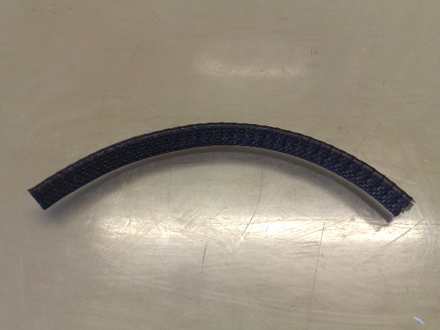

Ik heb wel eens een stuk benzineslang gebruikt bij Jans z´n turbo. Daar een langssnede in gemaakt met een stanleymes. Benzine of olieslang komt van een haspel en heeft meestal al een ronding.
Blij verrast met het resultaat heb ik er een foto van gemaakt en gepost. alleen geen idee in welk topic.... :?
Dominique schreef:Ik heb wel eens een stuk benzineslang gebruikt bij Jans z´n turbo. Daar een langssnede in gemaakt met een stanleymes. Benzine of olieslang komt van een haspel en heeft meestal al een ronding.
Inderdaad bij een atmo is dit geen probleem ik heb hier nog een stuk van dat spul liggen. het is een soort rubber om scherpe metalen delen af te schermen.
Kan je dichtknijpen op het gaas.
Enkel de hete lucht van mijn compressor deed dit smelten als ook mijn kenteken houder droop na een ritje blazen naar beneden. mijn achter buur heeft het op zitten en rijd er al vrolijk 2 jaar mee rond. ik zal straks even een foto maken.
Als ik het stuk kan vinden, wil ik je wel een stukje opsturen. of je komt het halen :wink:

Hier is de foto, ik heb dit nog over.
Mag je hebben. :wink:

Zo ziet het rooster er uit inclusief hitte schild.
Wat je op de foto ziet is niet origineel ik heb het hitte schild aan de rechter kant langer gemaakt.
Om de hitte uit mijn kofferbak te krijgen.

Een nieuw gaasje zou dus het netst zijn.
Dat pluutje is dus van de tekening afgevallen blijkbaar?
Bij alle eigenaren zonder pluutje is het ding er met bruut geweld afgesloopt dan?
Want overal lijkt de ronding in het gaas redelijk hetzelfde bij speedsters waar het ontbreekt.
