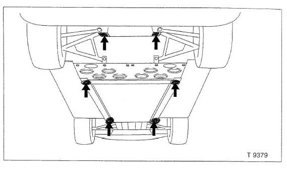

Na de winter zou ik de onderkant en wielkasten eens deftig kuisen,maar hoe doe ik dat het best en veilig? Heb al een rolkrik gekocht, wielen lossen met momentsleutel of bouloneuse? wat is het aandraaikoppel? werkwijze voor veilig ophoog krikken :?

de speedster heeft aan elke kant drie krikpunten, waarvan één ongeveer in het midden (zie tekening) als je deze pakt gaat heel je zijkant omhoog (er zit een sticker op je bodemplaat), zorg dat hij goed op de rem staat en in versnelling voor de zekerheid, eventueel een wielblok :!:
