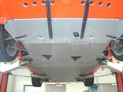

Maik,
Zag deze foto op het Duitse forum. Geeft vrij goed aan waar de krikpunten zitten.

MOMENT!
Dit zijn de krikpunten als je van die aluminium (of kunstof) bussen hebt gemonteerd. Als je dit bij een standaard Speedster doet heb je een paar mooie ronde afdrukken in de undertray staan!
Meestal sleutel ik vlak bij huis (makkelijker) in de stalling. Over het algemeen krik ik de auto dan aan één kant op (net achter de sluitlijn van de deur) en zet dan een oprijplaatje onder het achterwiel. Andere kant precies hetzelfde. Als ik dan ook nog eens de voorkant omhoog wil hebben pak ik die in het midden van het geribbelde alu gedeelte aan de voorkant. Werkt prima zo :)
@ Ivo,
De vraag van Maik ging juist over die bussen!
Bedankt Hans!
Op die plek heb jij ze nu dus ook zitten Stephan?
Ik ga nog even kijken wat ik daar tussen ga zetten, volgens mij gaat het ook goed lukken met een stukje multiplex o.i.d., de dikte heb ik al gevonden op de duitse clubsite, 31mm als het goed is...
31 mm, maar dat had ik je ook al een keer verteld. Kijk wel uit met hout, want dat veert of vervormt altijd iets!
Bewijs: Wat is het verschil tussen een ambtenaar en een stuk hout?
Hout werkt altijd :mrgreen:
Het ligt er een beetje aan met wat voor soort profiel/plaat van de speedster er op het stukje hout rust. Als dat een vrij groot oppervlak is verwacht ik geen probleem. De houten blokken die ik nu gebruik tussen de brug en de originele krikpunten deuken geen mm in...
Een beetje hout kan 40kg per cm2 hebben, dus heb je maar iets van 3x3cm hout nodig voor de last die je dan ongeveer krijgt. 6x6cm (4x zoveel oppervlak) moet de truuk dan wel doen :wink:
Maar ik bekijk wel even goed waar dat stukje hout precies op gaat rusten.
