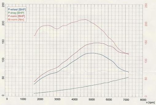

Vandaag bij Rica geweest om een vermogen test te doen met de Manta Club.
De uitkomst val zeer zwaar tegen. Om te huilen.
Corrected power 146 BHP (Din)
Engine power 150 BHP
Wheel power 116,7 BHP
Drag power 33,3 BHP
Max. power at 5370 RPM / 159,7 km/h
Corrected Torque 209.2 Nm (Din)
Max. Torque at 4665 Rpm / 138,9 km/h
Max. attained RPM 7185 Rpm / 213,9 km/h
Drag power 33,3 BHP
- tu.JPG (35.4 KiB) 6195 keer bekeken

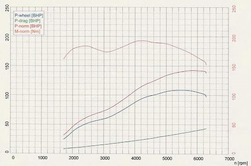

En hier de gegevens van een orginale Opel Astra 2.2 - 16V
Corrected power 142.2 BHP (Din)
Engine power 146 BHP
Wheel power 107.1 BHP
Drag power 38.9 BHP
Max. power at 5875 RPM / 71.5 km/h
Corrected Torque 193.2 Nm (Din)
Max. Torque at 4235 Rpm / 123.6 km/h
Max. attained RPM 6285 Rpm / 183.6 km/h
Drag power 38.9 BHP
- org.JPG (34.55 KiB) 6186 keer bekeken

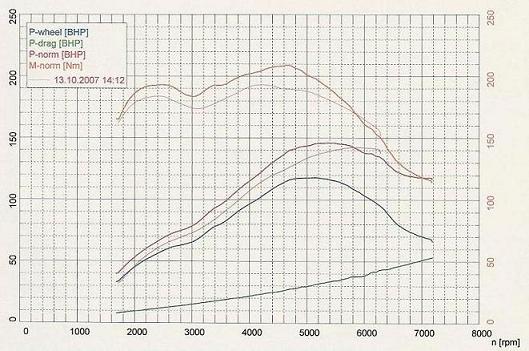

Ja, je EDS gechipte Speedster viel wel een beetje tegen daar bij RICA.
Maar aan je curve zie je wel dat je koppel hoger is dan de standaard 2,2. Bovenin werkt je inlaat gewoon tegen, maar dat zal straks met je 2,4 spruitstuk wel een stuk beter doorlopen.
Het zou wel heel mooi zijn als je na ombouw nog eens op diezelfde bank kan voor een vergelijk. Die man schijnt de beroerdste niet te zijn, dus...

Ik heb geen 0-meting gedaan, want EDS heb hem gedaan tijdens een Opel meeting in Oschersleben. En de garage heb hem ook niet gereset, want ik doe het onderhoud zelf in de garage en ook de apk enz.Herman schreef:Dan begrijp ik je teleurstelling. Had je ook een 0-meting gedaan? De EDS chipping is niet per ongeluk ge-reset door je garage?speedster schreef:Ik heb hem bij EDS gechipt. Moet 20 Nm en 14 Pk winst zijn, maar die zie ik nergens. Wel zijn mijn toeren omhoog gegaan waar ik strks profeit van heb. Mijn precat is verwijdert en heb een Opel cup uitlaat. En heb een open luchtfilter.
Had je die Opel cup ook al voor het chippen? Zomaar benieuwd naar.
Ik weet ook niet of meer herrie automatisch meer PK's betekent. Het kan zelfs tegen werken.
Had mooi geweest als je ook een vermogenstest had laten doen voor het chippen. Dan kun je zien wat het echt brengt.
Op het Duitse forum zijn er af en toe ook vurige duscussies over een weer over tuners en gebruikers. De meesten die het hebben laten doen zijn overtuigd van het verschil. In de praktijk valt het meestal tegen. Met de 2.2 dan. De beloofde waardes worden meestal ook genoemd als maximum.
Wat voor octaangetal benzine had je getankt?
Opel Speedster 2.2 zwart
Andere motor, gelijk resultaat:
http://www.lotus-elise.nl/Tests/ChipTun ... uning.html
Chippen van een atmosferische motor is meer jezelf dan de motor / ECU foppen.
