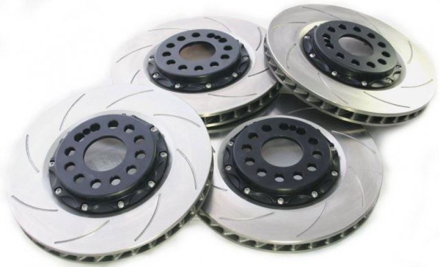

Bij Elise Parts worden remschijven verkocht voor de S1 en S2 Elise die een
aluminium hartstuk hebben en een (vervangbare) stalen buiten rand. Ik heb
contact gehad met Geary van Elise Parts en hij kan deze schijven ook
voor de Speedster leveren als er genoeg vraag naar is. Ik ben zelf van
plan een set te kopen aangezien mijn schijven aan vervanging toe zijn.
Bij afname van 3 sets kan Geary leveren tegen dezelfde prijs als voor
de Elise S2 (geen extra kosten voor het laten maken van de hartstukken
specifiek voor de Speedster).
Even kort op een rijtje wat de voordelen van deze schijven zijn:
  • * Remmen met aluminium hartstuk en vervangbare buiten rand.
    * Beter staal dan originele remmen, gaan langer mee.
    * Schijven met groeven
    * Zelfde diameter als originele Elise en Speedster schijven, geen problemen
    dus met aanpassen remklauwen etc
    * Het aluminium hartstuk geleid de warmte bij remmen beter naar de velg
    waardoor de koeling van de schijf beter is.
    * Doordat de schijf uit een los hartstuk en rand bestaat is er minder
    stress in de schijf bij uitzeten en krimpen. Hierdoor is de kans op
    krom trekken een stuk kleiner.
    * Deze schijven zijn lichter dan de standaard schijven:
    Gewicht standaard Speedster schijf: 7.35KG (gewogen bij Opel dealer)
    Gewicht Elise Parts schijven : 4.95KG (volgens Geary)
    Mogelijke besparing van 9.6KG bij vervanging van 4 schijven.
Het nadeel is dat deze schijven duurder zijn dan een normale remschijf.
De prijs voor 4 hartstukken en 4 schijven is: 485 pond excl BTW
De verzendkosten schat Geary op 40 a 45 pond voor 4 schijven (mogelijk
goedkoper als er meer in 1 keer kunnen worden verstuurd).
Vervangende schijven (geen nieuw hartstuk nodig dus) zijn 69 pond excl.
BTW en deze prijs garandeerd Geary voor de komende 18 maanden.
Meer info over de schijven op:
http://www.eliseparts.com/shop/index.ph ... cts_id=374
Als er meer mensen zijn die interesse hebben in deze schijven, laat het even weten.
Mogelijk kan er nog wat bespaard worden dan op verzendkosten.

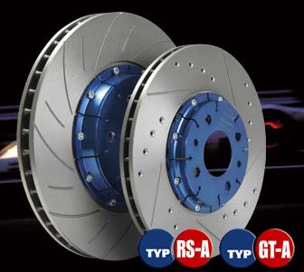

Nog even een idee geven hoe deze schijven vergelijken qua prijs met anderen. Bij Sandtler verkopen ze ook schijven met aluminium hartstukken (zie plaatje onder). Bij deze kan je dan de schijven niet los krijgen, dus vervangen is duur, maar het gaat me nu even meer om de aanschafprijs.
Dan zit je per stuk op EUR 365,00 (zie http://www.sandtler.de/katalogangebote/ ... e/opel.htm).
Dan heb je natuurlijk ook van de echte merken de losse schijven. Daar moet dan zelf een hartstuk voor gemaakt worden. Ik gok dat Thorney dat dus nu doet voor de AP remmen. Dus hij levert dan een hartstuk speciaal voor de speedster en dan kan je voortaan AP remmen gebruiken. Ook daar hebben ze bij Sandtler een alternatief van Alcon (verlijkbaar met AP). Gaat me even meer om een idee te krijgen van de prijs. Daar betaal je voor een 295 schijf van 25mm dik EUR 307 per stuk (dus ZONDER hartstuk). Zie http://www.sandtler.de/katalogangebote/ ... ueftet.htm
Bij Elise Parts verkopen ze overigens voor de S2 Elise wel de AP remmen. Daar praat je dan over 899.95 pond voor een set incl. hartstukken. Bijna 2 keer zo duur dus ( http://www.eliseparts.com/shop/index.ph ... cts_id=589 ).
Dus even om het zaakje wat in persepctief te zetten qua prijzen.
Qua levensduur zit er natuurlijk wel verschil in. Vergeleken met de standaard schijven zullen die van Elise Parts ongeveer de helft langer mee gaan (is natuurlijk een grove inschatting). Die van AP of Alcon zullen ongeveer 2 keer zo lang mee gaan als een standaard schijf. Dat heeft dan weer te maken met het type staal wat gebruikt wordt. Het e.e.a. is natuurlijk ook wel weer afhankelijk van gebruik. De schijven zullen vooral bij circuit werk langer meegaan (dan ga je sneller door je blokjes heen) en bij straat werk korter (dan ga je sneller door je schijven heen).
Sandtler GTA tweedelige schijven

Afgaande op Thorney's verhaal moet het bijna hetzelfde zijn als de eerste foto die je gepost hebt.
