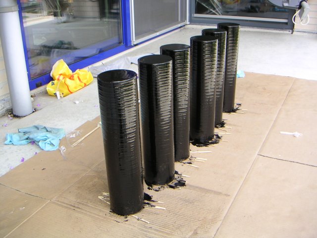

Uitlijnen zonder 2 x 75KG in de stoelen en een half volle tank kan niet bij een speedster of elise. Door de manier waarop de ophanging werkt kan de uitlijnaparatuur NIET corrigeren wanneer je er geen gewicht in doet. Oftewel, als je de auto dan afstelt op de waardes waarop je de auto wilt hebben kan je het niet vergelijken met zoals de fabriek ze heeft afgesteld en als het goed is ook niet met andere auto's.
Belasting geldt ook voor de rijhoogte van de auto. Arno en ik hebben zelfs een set gewichten laten maken, zodat het makkelijker is dingen af te stellen aan de auto en te meten.

Ik moet dan ook maar eens wat gaan verzinnen voor die gewichten. Gewoon 2 man van ~75kg erin zetten is het makkelijkst, maarja, die moeten dan maar net even bereid zijn om er een uurtje in te gaan zitten :lol:
Wat voor gewichten gebruiken jullie dan nu Mark?

Maik schreef:Handige tips Mark! Aan je verhaal te horen ben je echt zeker van je zaak wat betreft die gewichten.
Yup. Dat gewicht is echte belangrijk. Gaat natuurlijk niet op de kilo komen, maar je moet hem echt belast uitlijnen.
Maik schreef: Ik moet dan ook maar eens wat gaan verzinnen voor die gewichten. Gewoon 2 man van ~75kg erin zetten is het makkelijkst, maarja, die moeten dan maar net even bereid zijn om er een uurtje in te gaan zitten :lol:
IJzeren staven, zie foto.
Matsuru schreef:Bij het uitlijnen werd er opgegeven, in hun uitlijn PC, dat er 70kg op de stoelen kwam.
Yup, klopt. Uitlijn PC's geven idd aan dat er per stoel 70 of 75kg geplaatst moet worden. Ze kunnen daar nameljik niet voor corrigeren...
markv schreef:IJzeren staven, zie foto.
Ben je niet bang voor je stoelbekleding? Ik dacht zelf meer aan een zandzakken van leder ofzo, die je in de stoel plaatst en dan de gordel eromheen. Na wat rekenwerk kom ik uit op ongeveer 50 liter zand per stoel :?
