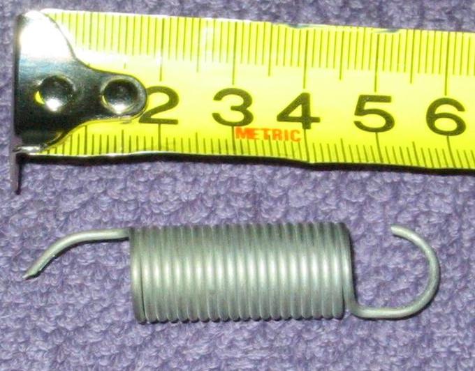

Vanavond toen ik naar huis reed hoorde ik een harde knal en voelde iets op mijn linkerbeen vallen. Ik reed gelijk een stille weg in om stil te staan en te kijken.
Zie de pic voor wat er op de vloer naast mijn voet lag:
Het is dus een simpel veertje die brak bij het haakje. Ik denk dat hij hard naar boven gelanceert werd en op een stuk kaal aluminium die knal veroorzaakte.
Weet iemand wat het kan zijn? Het is nu te donker en te koud en te nat om helemaal in die voetenruimte te kruipen :lol:
Ik heb niets tijdens het rijden kunnen ontdekken wat het niet meer doet, gas, koppeling, rem, alles normaal, alleen bedacht ik mij net dat ik de knoppen van de luchtregeling/verwarming niet gecheckt heb. Misschien dat het daar vandaan komt.
Iemand een idee?

Volgens mij komt het bij de pedalen vandaan. Misschien om deze goed naar boven te laten komen in 'ruststand'?
Ik heb eventjes gekeken (paar seconden), maar de pedalen lijken gewoon normaal terug te komen. Ook de weerstand die ik voel is normaal. Maargoed, morgen is dat het eerste wat ik ga checken, maar ik denk dat dat het niet is...

Hallo,
Dit is de terughaalveer van het koppelingspedaal.
Zijn zowat al bij alle speedsters gebroken.
Bestellen en zelf vervangen ( kosten 0,05 Euro ) en het is weer gefixt.
Koppeling werkt ook zonder deze veer normaal maar voelt naar mijn gevoel iets weeker aan.
Dirk
Het verhaal komt me bekent voor. Ik meen dat het van het koppelingspedal is.

Maar ik weet in ieder geval wat het is nu!
Dit wordt een garantiezaak!! :P

Ik had van de zomer het zelfde op een mooie alpenpas in Oostenrijk. Schrok wel van de klap. Bij mij was het veertje bovenop de chassisbalk terechtgekomen en ik kon hem langs de weg ook niet meteen vinden. Later op de camping met 2 paperclips tijdelijk gefixt en die hebben gehouden tot ik bijna thuis was. Ik had de opeldealer al gebeld om er een te bestellen en die heb ik inderdaad ook voor 5 eurocent op de dag van thuiskomst meteen opgehaald en er in gezet.
Dat is niet echt handig omdat je er niet zo makkelijk bijkunt.
Het veertje is er inderdaad om te zorgen dat het koppelingspedaal weer helemaal omhoog komt. Zeker als de omgeving van en de koppeling zelf erg heet wordt kan het veertje wel eens nodig zijn.
Succes met het vervangen.
