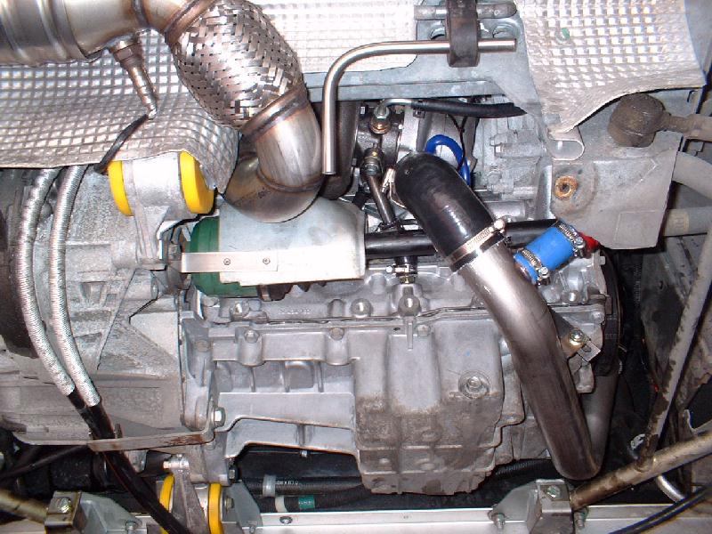

Berichten: 976
Re: D.I.Y. 2.2 Turbo
Bij mij zit er zo een hitteschildje tussen de aandrijfas en de uitlaat (zie plaatje).
Weet niet zeker meer of dit nu standaard is of door DBilas aangepast..
Misschien heb je er wat aan (let ook op de veranderde route van de schakelkabels bv.)

Origineel zit daar een hitteschildje (maar niet zoals op jouw foto). Dat schildje ga ik dus maar wat groter maken. Op de foto lijkt het of jij nog minder ruimte over hebt dan ik :shock:
Mijn schakelkabels kan ik denk ik laten zitten want mijn uitlaat zit aan de andere kant (bijrijderskant) en de kabels komen niet echt in de buurt van de turbo of uitlaat.
Bij de DBilas lijkt het originele schildje verplaatst met een afstandhoudertje. Denk dat jouw DIY plaatsing een stuk gunstiger is qua uitlaatloop en warmtehuishouding. :yes:
