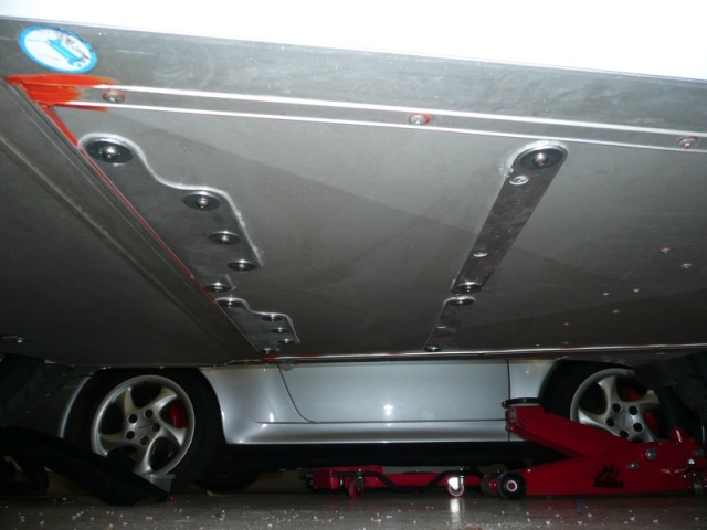

Re: 6 punts gordels bevestiging
miss heb je hier iets aan?
sys_pinch k.jpg (90.14 KiB) 2462 keer bekeken
sector_sys_pack k.jpg (61.57 KiB) 2455 keer bekeken
