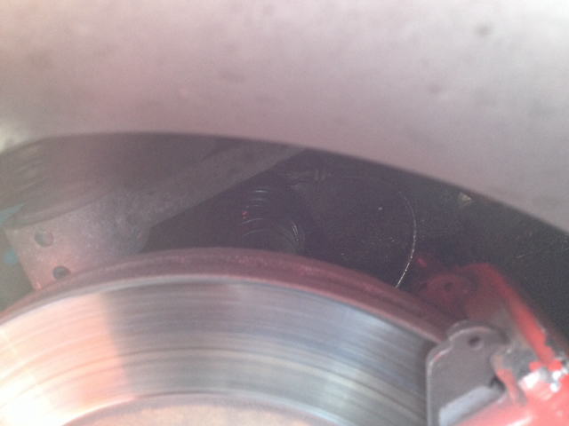

Goe rondjes gedraaid hier, zalig dagje op laatst 16u45 moeten stoppen denk dat de hoes van de cardan gescheurd is

Een van de dagen eens een kiahoes bestellen, heeft hier iemand verdere ervaringen mee?

Even langs de VAG dealer voor een prima passende hoes incl. vet en klemmen....
Partnr. : 1KO 498203
Hebben ze in voorraad!
Succes!
P.S. Nu wel een rietje monteren of sleufje slijpen in de as bij de kleine klem.

S. Gonzales schreef:Even langs de VAG dealer voor een prima passende hoes incl. vet en klemmen....
Succes!
Is het rietje alleen nodig bij de binnenste of ook bij de buitenste?
- Berichten: 1925
- Locatie: Noord Holland
Bericht
door S. Gonzales »
Zie yuotube linkje wat ik er net bijgezet heb.
Wanneer je het vet 'binnen' wilt houden moet je het dus niet bij de grote klem doen.
Een is meer dan genoeg.
Ahhh....je bedoelt de buitenste hoes! Nog niet eerder gehoord dat die problemen geeft, zou ik dus niet doen.
