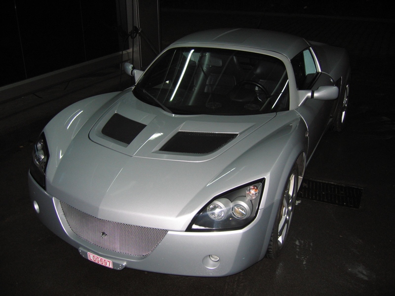

Wat ik meteen had veranderd toen ik mijn speedster kocht was
de grill van voor. Vond die lat er tussen echt niet mooi.
Dus heb ik een zilvere rooster tussengeplaatst.
:lol:
Dit zie je niet veel op een zilvere Speedster.
Ik vind hem sexy :D

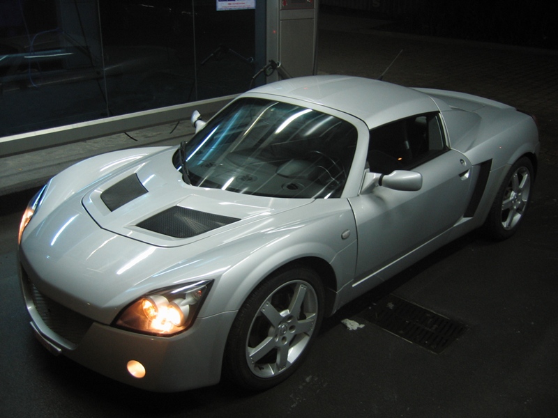

Bij deze zie je het beter.

Het is een idoot wrede auto, echt een prachtexemplaar. Geinig miniatuur-nummerplaatje ook :P
Maar dat vervangende rooster...mwah.... je zal het misschien ook in het echt moeten zien :roll: zit er trouwens een gaatje in het midden?

Ja, daar zit de aansluiting van je sleep-oog :) Rubber dopje eraf en je schroeft het oog wat onder je voorklep te vinden is erin.
Maik schreef:Ja, daar zit de aansluiting van je sleep-oog :) Rubber dopje eraf en je schroeft het oog wat onder je voorklep te vinden is erin.
Ervaring mee Maik :mrgreen: ?
@ Akeem,
Ik dacht aan je avatar al iets bijzonders te zien. Op een zilveren Speedster staat het inderdaad bijzonder. Persoonlijk vind ik zo'n zwarte muil ook mooi.
Het blijft een Slopel he :!: :?: :lol:
Ik vind het zilverkleurige front wel mooi die van Akeem. Ik denk zelf dat het op een zwarte ook wel goed staat :idea:

Helemaal mee eens! Speedsters zien er VEEEL beter uit zonder die stomme balk en het veel te grote logo voor!
Mooi werk! :)

Ziet er prima uit, al dat zilver. :!:
Wat ik me nu afvraag: als je nu 'de rest' ook in dezelfde kleur spuit (d.i. overige roosters én lampkasten etc.) hoe wordt het dan (waarschijnlijk toch een overkill :?: :?: ) :?:
