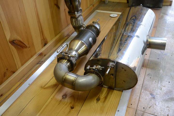

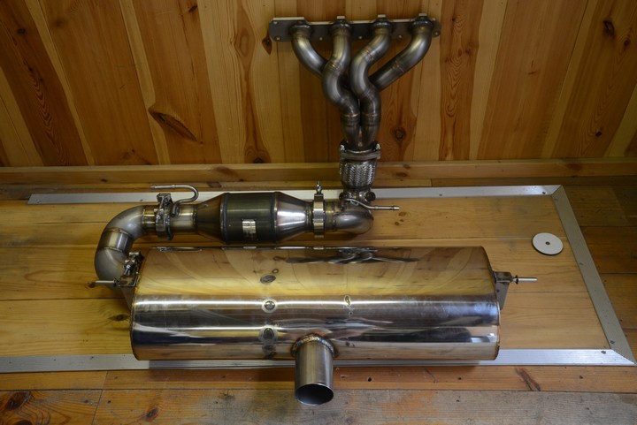

En de hele uitlaat:
Als je van die v-band klemmen gebruikt, moet je dus wel beseffen dat die dingen bepaald niet vergevingsgezind zijn. De bocht had ik opgemeten en vanaf tekening laten maken. Om tijd te sparen. Is dus 12 mm te lang, wat betekend dat de demper 12 mm uit het midden komt. Daar moet dus 12 mm vanaf. Nieuwe flens lassen ed. Was beter geweest direct na de kat een verbindingsstuk met klem te gebruiken zodat je nog wat kan schuiven. Nu maar hopen dat het gat in de achterclam goed uitkomt. Nog even die nare bocht. Komt gelukkig niet dichter bij het achterwiel. Vandaar ook die twee 1D bochten.

Super :thumbsup: Weer een stap in de goede richting.
Re: Uitlaat SC400
Ziet er goed uit :thumbup:
Schroom trouwens niet om een dun laagje uitlaat montage pasta (Holts Firegum oid.) op de V-band flenzen te smeren bij de montage. Helpt een stuk om ze echt helemaal gas-dicht te krijgen is mijn ervaring.
BIj loshalen haal je dat er zo weer af met een schuursponsje of zo..

Had ik gezien ja. Uitlaatpasta of kopervet. Lijkt uitlaatpasta me beter.
Volgende miniproject zijn de hitteschilden. Maar het einde is in zicht ... hopelijk. Zat al te denken om 'm te schorsen en over een paar maanden verder te gaan. Maar het is elke keer weer van 'ach nog een paar dagen werk'.
