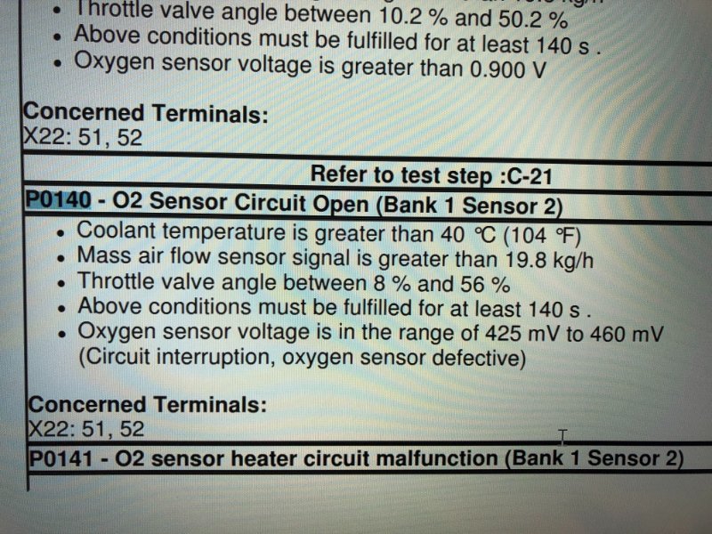

Daarna denk ik de waardes aan de stekker meten? (425-460mV)

Dat deze het nu niet meer doet verbaasd me dan weer niet helemaal:

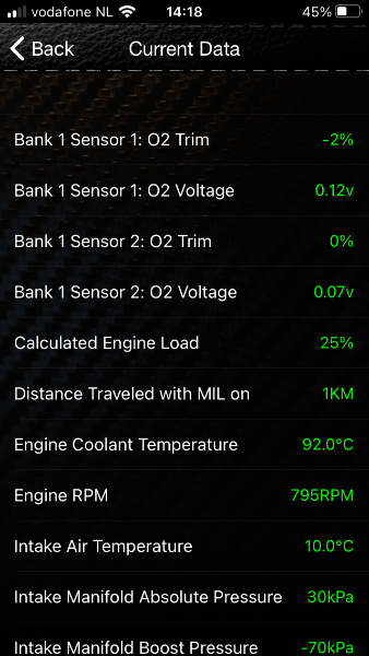

Ik lees nu wel weer waarden uit, maar O2 trim blijft op 0% staan:
Ik krijg het MIL ook niet gereset.
nou heb ik gelezen dat alles eerst enigszins op temperatuur moet zijn gekomen alvorens hij de juiste waardes meet:
Moet de motor echt een tijdje draaien?

Nou kan dat ook goed aan de app liggen die ik gebruik hoor (Four Stroke). Een harde accu-reset geeft ook geen resultaat.
Op zich zou het ook logisch zijn, als er inderdaad geen gegevens binnenkomen.
Ik ga er van uit (misschien ten onrechte) dat de scheur in de oude sensor het probleem was.
De nieuwe (gebruikte) geeft een mV signaal.
De O2 trim is toch de opgegeven berekende waarde, geen gemeten waarde neem ik aan?
Hij lijkt die berekening niet te kunnen maken.
