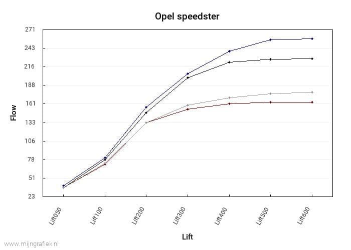

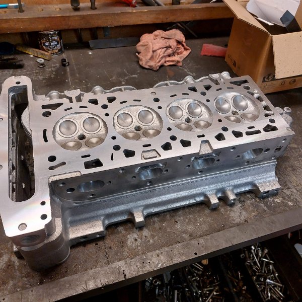

Een tijd geleden dat ik een update geplaatst heb .
Het projekt gaat niet zo snel als ik zou willen, maar er gebeurd af en toe wel wat .
De kop is terug , en ik heb een uitdraai van de flowbank .
De bovenste lijnen zijn de inlaat voor en na , en de onderste de uitlaat voor en na .
Het ziet er goed uit , alleen de uitdraai is wat verwarrend .
mijn nokkenassen hebben 10,8mm lift, en dat is .425 op de horizontale lijn .
Dus ik gebruik het deel tot .425 ,maar er is wel behoorlijk wat winst behaald denk ik .
Verder kwam ik er achter dat de bosch injektoren met de grote stekkers niet passen in kombinatie met het dbilas inlaat spruitstuk . '

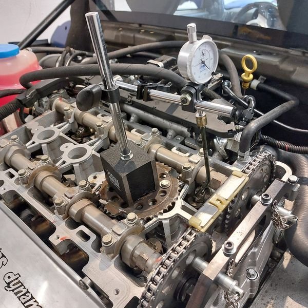

De kop zit er weer op, nu nog de nokkenassen uitklokken .
Ik had wat moeite met een goede meting, en toen kwam ik er achter dat het bereik van mijn meetklok te klein was .
Het bereik is 8mm en de lift van de nokkenas 10,8mm.
Daar heb ik een andere meetklok voor besteld .
Als die binnen is kan ik weer verder.
Ik heb er nu lsj injektoren ingezet en daardoor moest ik weer terug naar de orginele stekkers op de kabelboom .
