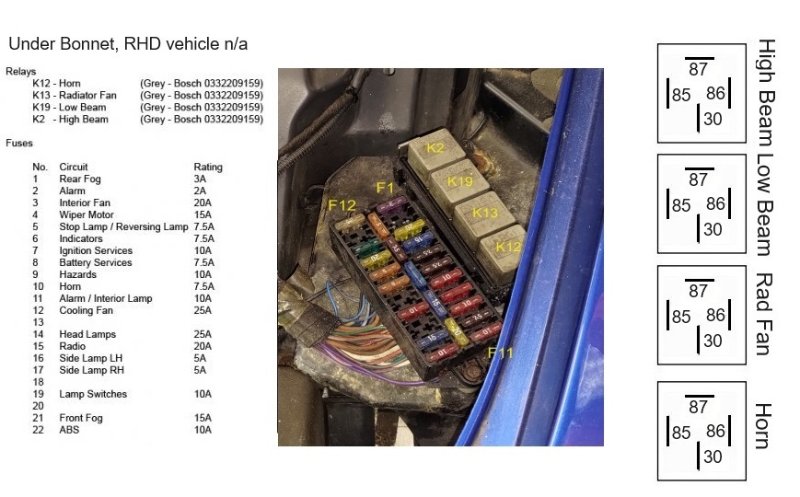

Sinds begin dit jaar ben ik eigenaar van een Speedster en voor kleine klusjes sleutel ik graag zelf aan auto's.
Echter zit ik nu met het volgende. De hoofdlampen (H7) gaan beide niet meer aan. Ik heb 1 licht unit eruit gehaald en deze lamp was onbeschadigd. Rechtsvoor werkt ook de 'zijlamp' niet meer. Rechtsachter heb ik ook geen verlichting meer! De richting aanwijzers werken wel allemaal.
De relais heb ik na aanschaf af allemaal vervangen met splinternieuwe en als test heb ik ze een keer omgedraaid maar niets helpt. De zekeringen heb ik voor de 'zekerheid' ook vervangen met nieuwe. Heeft hier iemand enig idee?

Ik denk dat de K19 - Low Beam relais de boosdoener is.
- Smiley
- Berichten: 7400
- Locatie: Etten-Leur
Re: Niet werkende verlichting
Wissel hem even met die van de toeter om te checken.

Na het wisselen van de relais blijft de verlichting uit, helaas.
De relais werkt nog maar ik zag wel een markering op 1 van de pootjes, alsof er kortsluiting was geweest.
Ik heb 6 Augustus een afspraak bij de garage.
De connector van het slechte pootje is vervangen en de relais ook. De verlichting is weer in orde!
