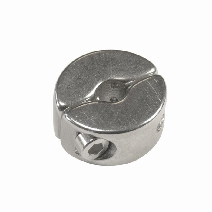

Soms kan je weg komen door de stel-moeren zo ver mogelijk uit te draaien bij de montage op de auto, maar ik heb bijvoorbeeld op mijn Elise tussen de kabel eindstop en de 'hendel' van de remklauw deze gemonteerd om de speling op te nemen:
https://www.staalkabelstunter.com/nl/rv ... gKW2_D_BwE
Omdat op mijn auto ook de kabel te lang bleef...
Werkt prima.. Aangezien deze tussen kabel eindstop en remklauw zit kan 'ie ook nergens heen en is dus veilig. Nooit opmerkingen over gehad met de APK oid.
