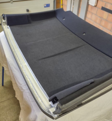

Voorbije weekend de oude stof van de hardtop gehaald.
Ging vlot, het gaas was nog stevig waardoor ik het in één geheel samen met de overblijfselen van het schuimlaagje er vanaf kon trekken. Enkel de gele contactlijm bleef over.
Een tweetal uurtjes bezig geweest met een stickerverwijderaar en alles is weer netjes om het geheel te herbekleden.

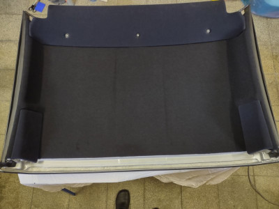

Berichten: 1067
Re: Turbo Hardtop stof laat los
Zo, die is weer klaar om gemonteerd te worden.
De losse delen zijn nog met originele bekleding, die hangt voorlopig nog vast, vandaar het lichte kleurverschil.
Gebruikte bekleding, 1 lengte meter van dit waar toch wel wat rek in zit,
https://www.schuimrubberbetaalbaar.nl/a ... breed.html
Gebruikte lijm, tot 110 graden hittebestendige contactlijm van Würth "KRAFTSPRÜHKLEBER PLUS", had twee spuitbussen besteld, kwam met één net toe, die tweede is dan voor later de losse delen te bekleden :lol:
De overschot van bekleding is nog voldoende om de losse delen opnieuw mee te bekleden.

Eerst had ik de 08080 van 3M in gedachten, ook geschikt om hemelbekleding te verlijmen, maar de Würth kon toch nog hogere temperaturen aan, zelfs geschikt om de binnenkant van een motorkap te bekleden.
Na 6 jaar de hardtop niet meer gebruikt te hebben, zit die er nu terug op :D .
