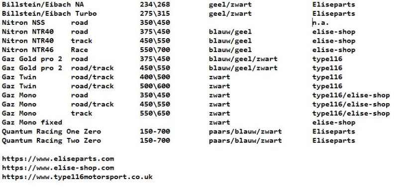

Hier heb je een lijstje van wat er nog wel is.
Je ziet dat de springrates van de oem eibach vrij licht was, wat door velen als minder prettig gezien werdt.
Daarom is zo goed als al het aftermarket spul met sterkere veren.
Die 350\450 is denk ik een redelijke road setup. Dan kom je al snel bij de Gaz Mono Road uit.
