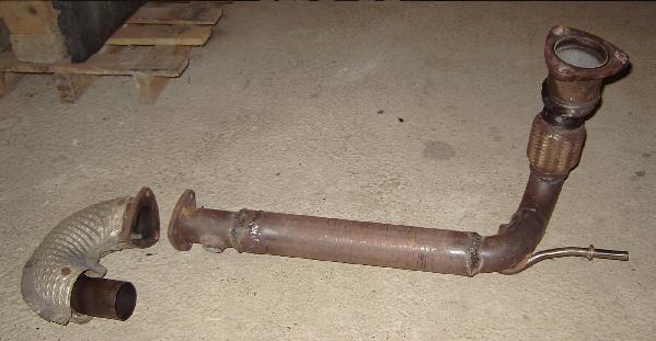

Katalysatorgedeelte: De voorkat is verwijderd, en de hoofdkat vervangen door een rechte pijp. Dit gebeurde reeds 1.000km geleden. Ik verving de tweede lambdasonde door elektronica waardoor het motorwaarschuwingslicht niet aangaat. Je moet in dit geval nog wel een standaard katalysatorgedeelte in stock houden voor het geval je wagen naar de jaarlijkse technische controle moet.

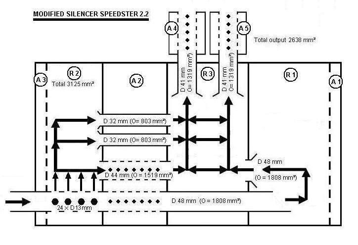

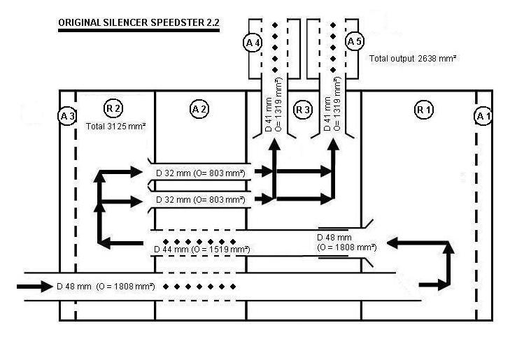

Einddemper: Ik maakte gedetailleerde plannen en foto’s van de demper voor en na de modificatie, welke de verschillende dempersecties tonen aangeduid met een A of R nummer. De A-secties zijn absorptiekamers, welke het geluidsniveau reduceren door de geluidsgolven te absorberen. De R-secties zijn reflexiekamers, waar de gassen uitzetten tijdens het doorvloeien en zo ook het geluidsniveau reduceren.
Originele einddemper: De gassen komen R1 binnen via een 48mm pijp, zetten uit en worden dan via een 44mm pijp in R2 geperst. Daar zetten ze verder uit en worden dan via twee smalle 32mm pijpjes naar R3 geperst, alwaar ze dan via de twee 41mm uitlaatpijpen de einddemper verlaten. De einddemper alleen verhoogt de tegendruk in het uitlaatsysteem met bijna 16%! En dan houden we nog geen rekening met het effect van de voorkat en de hoofdkat!
Gewijzigde eindemper: Ik verwijderde de pijp van R1 naar R2. De gassen vloeien nu van R1 direct in R3 via dezelfde 48mm pijpdiameter. Zo geen extra tegendruk daar!
Dan boorde ik 24 gaten van 13mm in de toevoerpijp zodat een deel van de gassen direct in R2 vloeien. De totale diameter van deze gaten komt overeen met de totale diameter van de drie pijpen welke nu van R2 naar R3 leiden. Dus ook geen extra tegendruk hier! De enige tegendruk gegenereerd door de einddemper komt van de omweg welke de uitlaatgassen moeten volgen alvorens de twee eindpijpen te verlaten.

Schema van een ongewijzigde 2.2 uitlaatdemper
Schema van de gewijzigde 2.2 uitlaatdemper

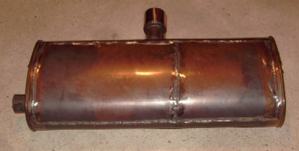

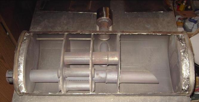

Foto van een ongewijzigde 2.2 uitlaatdemper
Foto van de gewijzigde 2.2 uitlaatdemper
Foto van het ex-katalysator uitlaatgedeelte

Voor het openen heb ik een speciale dunne flexsnijschijf gebruikt (1,2mm) voor roestvrij staal.
Het uitgesneden stuk kun je gebruiken om de zaak terug dicht te lassen.
Bij het uitsnijden van zo een groot stuk zet de rest van de plaatmantel zich wel open. Daardoor ontstaat er bij het terugplaatsen van het plaatstuk rondom een opening van ca 3mm. Om deze spleet zo smal mogelijk te houden, is het dus belangrijk ook je snijschijf zo dun mogelijk te nemen!
Voor het terug dichtlassen heb je een TIG laspost nodig. Ik heb een klassieke AC-laspost (met lasstaven) en een MIG draadlaspost. Maar voor de eerste is de plaatmantel te dun (ca 1,6mm) en blaas je er zo doorheen. En een MIG-post is niet geschikt om zulke brede spleten dicht te lassen.
Ik heb dus de afgewerkte einddemper naar een professionel lasfirma gebracht voor het dichtlassen. Dat heeft me slechts 38 euro gekost. De plaat is mooi vlak gebleven en de demper ziet er behalve de lasnaad rondom als nieuw uit. Tenzij iemand de demper uit de wagen haalt, lijkt hij gewoon origineel te zijn. Het huren van een TIG-laspost en een argon-gasfles voor een dag om het zelf te doen zou me meer dan 100 euro armer gemaakt hebben!
Mijn foto's laten je exact de binnenstructuur van de demper zien. Als je een beperkter modificatie wil uitvoeren, kan je ook een kleiner stuk plaatwerk uitsnijden. Dit beperkt zeker het opentrekken van demper wat het terug dichtlassen eenvoudiger maakt.
Bega niet de fout de binnenkomende 48mm pijp rechtstreeks in R3 te laten uitkomen! Een duitser heeft dit reeds geprobeerd. Het reduceerd de geluidsdemping bijna tot 0%, en laat je zitten met een overdreven luide uitlaat die vrijwel niet op de weg te gebruiken is. Of zoals de duitser het uitdrukte: "als je gas geeft breekt de hel los!".

Ik heb zojuist nog een foto van de weer dichtgelaste einddemper gevonden. Dus hier is ze :)

Heb je overigens op de foto's (ongewijzigde en gewijzigde demper) van Pipo gezien dat het deel van de binnendemper dat in R2 uitkomt ingekort is, terwijl hij dit niet zijn schema's heeft vermeld? Wat heb jij hiermee gedaan?
