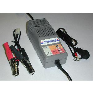

Ik gebruik een druppellader van mijn motor OPTIMATE 4 :D daar zit ook een aparte stekker bij die ik heb aan gesloten aan de accu van de speedster nu kan ik deze zo inpluggen. :D
Heb geen problemen met de alarm, ook niet met de orginele alarm.
(foto is van optimate 3 oudere type)
