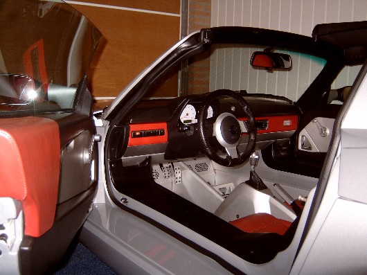

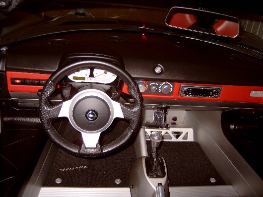

Even een foto.
Paneel om de schakelaar paste niet :evil: , dus heb ik het gat rondom
1,5 mm groter gefreest past nu perfect :D .
Gr, 8) Martin
Hoi ik moet zeggen ziet er heel mooi uit !!!
Met leer bekleed lijkt mij persoonlijk ook mooier dan spuiten.
Ik zag gisteren bij die gele turbo dat de deurpanelen en de middentunnel ook met leer bekleed waren, stond ook wel mooi vond ik !!
