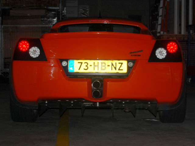

Sinds ik mijn Speedster heb zijn de achterlampen altijd iets geweest wat ik wilde aanpassen. Eerst heb ik ze een turbolook gegeven daarna nog een tint spray erop. Echt naar mijn zin kreeg ik ze niet. Uiteindelijk besloten om met oude units die ik in de loop van de tijd had verzameld iets nieuws te maken.

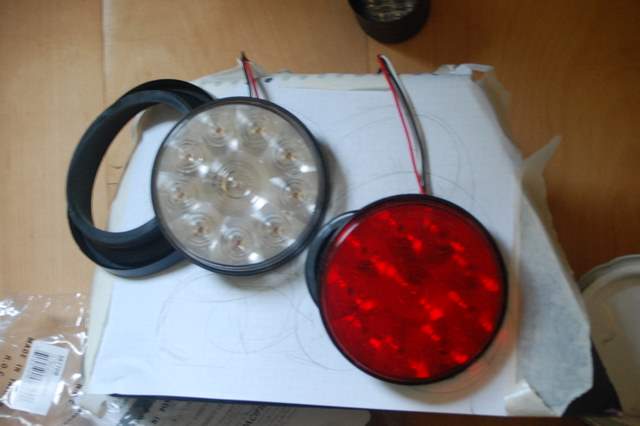

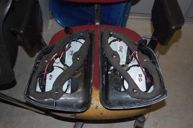

Een half jaar geleden bij de Ebay shop http://www.closertowholesale.com LED lampen gekocht. Na binnenkomst getest en wat varianten uitgewerkt hoe ze te plaatsen. Op karton een zaagpatroon getekend en uitgeknipt en vervolgens zagen en heel veel vijlen. PVC moffen erin gelijmd daarna met matjes en polyester hars eea. versterkt. Met een ijzerzaag de uiteinden van de moffen wegzaagd, plamuren, schuren en spuiten. Daarna de LED lampen geplaatst en bedrading aan de originele stekker verbonden.
Eerst wilde ik de mist en achteruitrijlicht ook nog in de units plaatsen maar gezien het klxxe werk van het zagen en vijlen uiteindelijk besloten daarvan af te zien en deze aan weerszijde van de kentekenplaat te monteren.
Zelf ben ik tevreden met het eindresultaat, ik moet nog wel wat kinderziektes oplossen oa. het snel knipperen van de knipperlampen door de lagere weerstand van LED units, maar daar komen we wel uit.
Kijken hoe de lampen te plaatsen
Units van de andere zijde

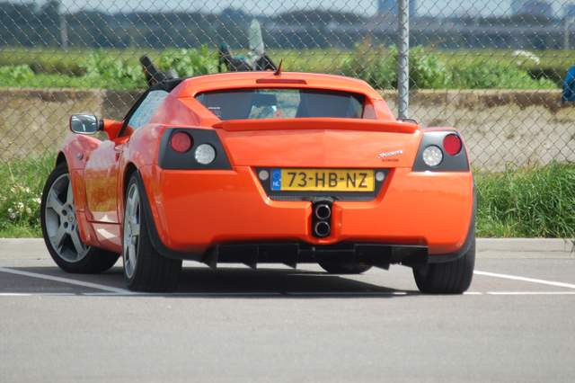

EINDRESULTAAT
EINDRESULTAAT

Het is wel heel erg mooi gedaan. Ziet er strak uit.
Ik ben net bij je buurman geweest. :)
joel do desert
Berichten: 104
Locatie: Neerijnen
Bericht door joel do desert »
Thanks Peter, alleen als je hetzelf maakt zie je altijd onvolkomenheden.

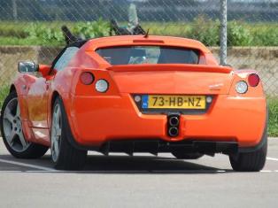

Ik heb met paint een poging gedaan, ik heb het overigens wel overwogen maar mijn wagen wil ik zo maken dat de hoofdkleur oranje is met veel zijdeglans zwarte accenten. Zo worden mijn ATS velgen nu in die kleur gecoat, ik wil nog zijdeglans zwarte turbo oren en mogelijk, a la de Badster 1, een zwarte achterzijde.
Groet, Hans
In het donker.
In het donker.
Lampen oranje ingekleurd.

Op de laatste foto staat het al beter in het zwart. De eerste foto's met de zilveren velgen vond ik het zwart van de lampen niet mooi.
Benieuwd hoe het staat met je nieuwe zwarte velgen. Denk dat het een mooi geheel wordt.
dat zwarte van de badster vind ik persoonlijk ook heel mooi. Dus lekker doen.
