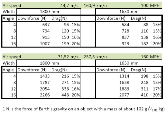

achter SSpoiler
Wing drag.jpg (52.05 KiB) 2148 keer bekeken
Interessant Herman, die dragwaardes. Nog 1 puntje, de arm van vleugel moet je tot het wegdek rekenen. Ik kan me voorstellen dat je tot de as meegenomen hebt (ik moest zelf ook even goed nadenken), maar dat klopt toch niet echt ;-)
Inderdaad, het virtuele draaipunt is het contactoppervlak met het wegdek. Je kan het vergelijken met een quasi-statische situatie (uitdrukking in de mechanica) dat je je auto op de handrem hebt staan en je met de dragkracht tegen je achterspoiler drukt. Als je rijdt staat je auto wel niet op de rem, maar de aandrijfkracht van je motor levert dan het "remkoppel" virtueel gezien. Het aandrijfkoppel maakt dat er een evenwicht is tussen aandrijfkracht en dragkracht.
