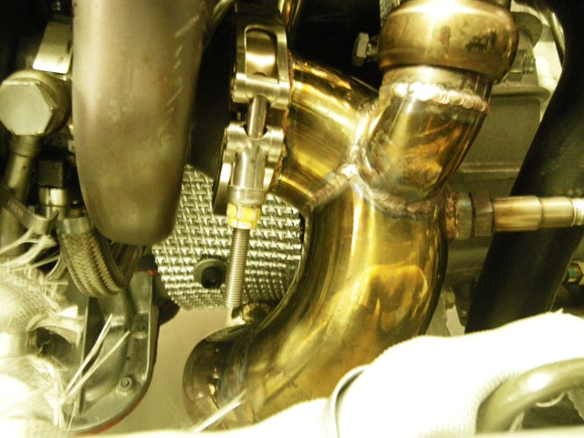

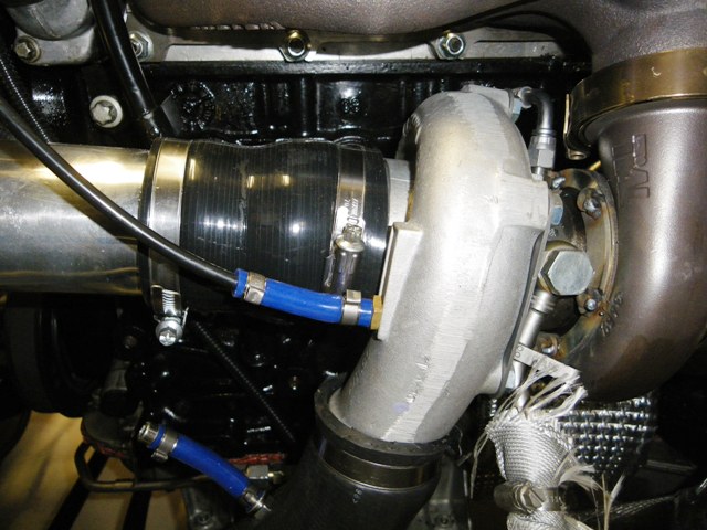

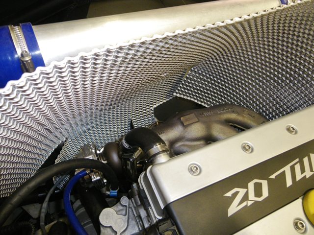

IMGP0022 k.JPG (94.97 KiB) 4433 keer bekeken
IMGP0021 k.JPG (81.31 KiB) 4434 keer bekeken
IMGP0020 k.JPG (86.7 KiB) 4434 keer bekeken

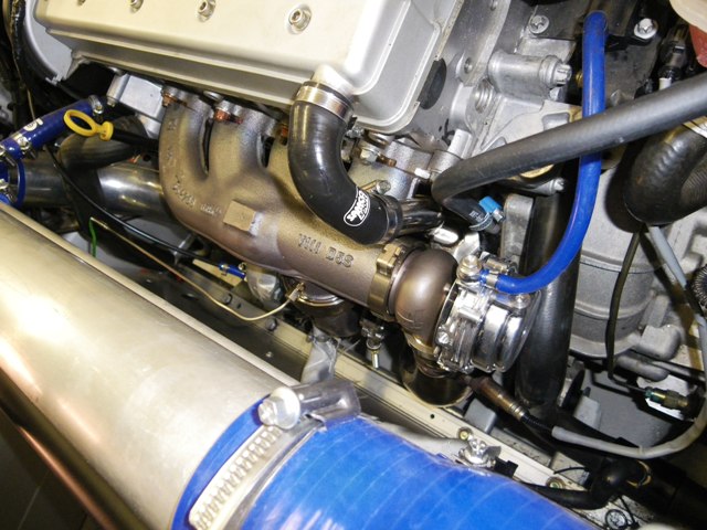

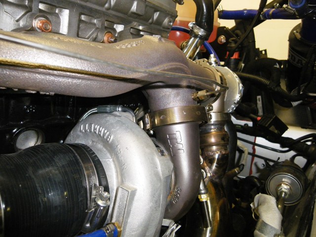

nog fotos
IMGP0025 k.JPG (93.14 KiB) 4434 keer bekeken
IMGP0024 k.JPG (64.54 KiB) 4431 keer bekeken
IMGP0023 k.JPG (88.74 KiB) 4431 keer bekeken

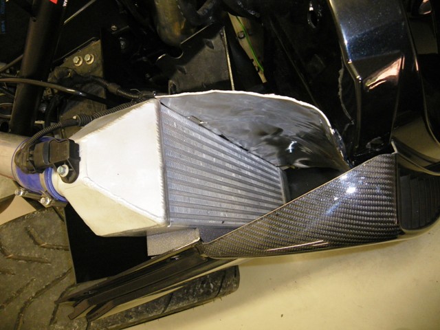

volgende
IMGP0028 k.JPG (88.02 KiB) 4430 keer bekeken
IMGP0027 k.JPG (92.32 KiB) 4429 keer bekeken
IMGP0026 k.JPG (82.29 KiB) 4431 keer bekeken
