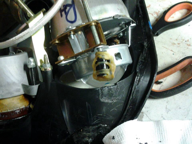

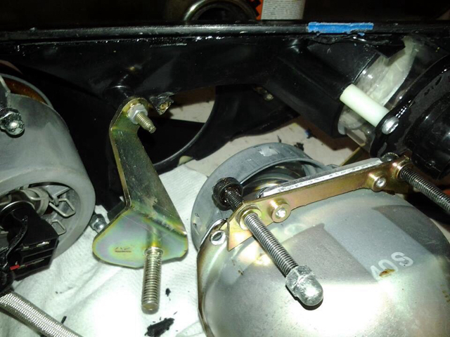

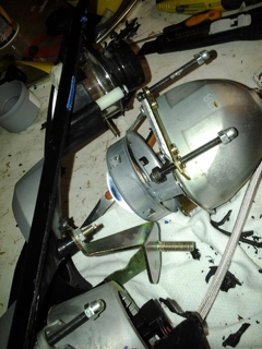

Hier enkele foto's van mijn operatie :)
Stelschroeven vastgezet met een "plastic repair kit"
€25 in een Doe-het-zelf zaak.
Eens alles opgedroogd is komt het tricky moment.
Net genoeg kracht zetten op de schroef, tot deze terug kan roteren in zijn "nieuwe kapsel"
Edit: Bij mij waren zowel LINKS als RECHTS 2 steuntjes afgebroken
Lampen schenen nr boven en het lichtbeeld was nr liks geroteerd
Wel wat werk, mr loont de moeite.
Alles is beter dan een set nieuwe lampen :)

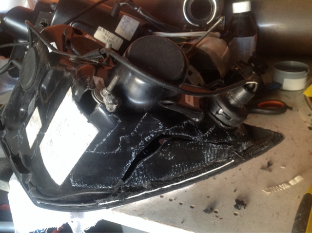

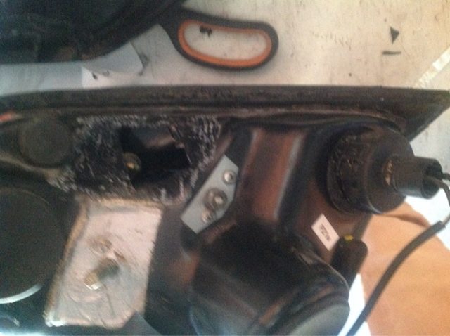

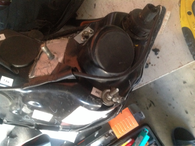

Vandaag ook een licht losgehaald( niet mijn licht Afbeelding) alsook de 3 punten afgebroken/ losgekomen. Achterkant is toch niet zo simpel los te krijgen.

Heb nog een koplamp liggen waar de vorige eigenaar aan gepruts heeft morgen volgt een foto hiervan
