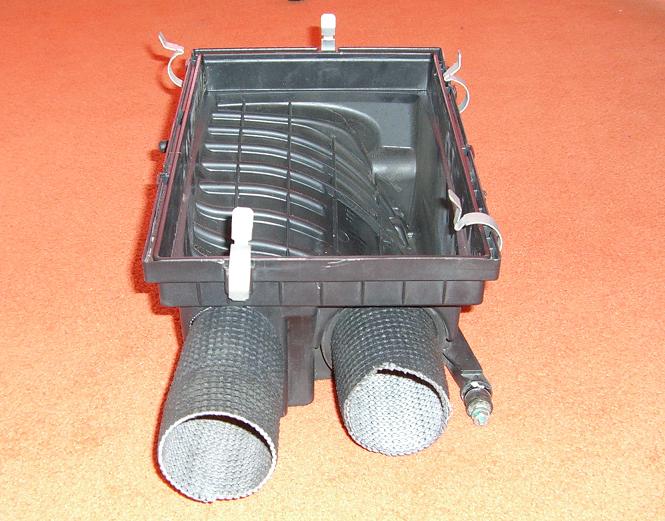

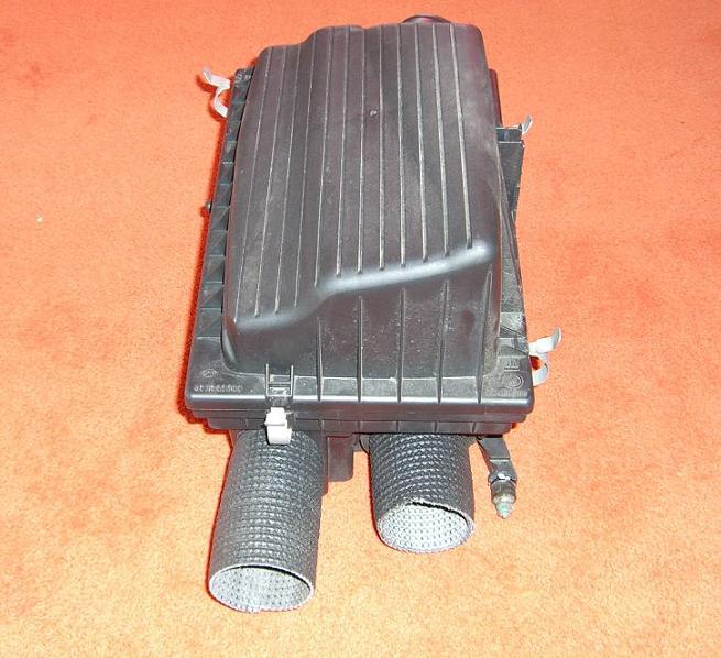

Vandaag ben ik een beetje aan het klussen geslagen.
Ik vind (zoals bijna iedereen hier) dat de standaard sound van de speedster een beetje tam is.
Daarom had ik besloten om maar de beroemde airbox modificatie toe te passen, gewoon wat extra gaten erin en brommen maar! :)

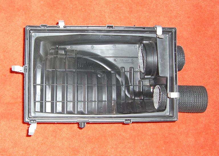

Ik heb het wel met wat verstand gedaan. Niet meerdere kleine gaten maar 1 grote erbij gemaakt. De standaard luchtslag (die richting het zijrooster loopt) die in de airbox zit is vrij lang, en het grootste deel zit dan nog in de box zelf geschoven. Dit om het inlaatgeluid wat meer te dempen (stomme fabrikanten :lol: ). Daarom heb ik hem door de midden gesneden (zelfs ietsje vanaf gehaald) en dus 2 aanzuibuizen gemaakt, zie de foto's. Op de eerste foto zie je de originele buis aan de rechterkant zitten, de linker is dus nieuw.
Resultaat: een mooie doffe brom (BWOOOOOOAAAAAAP :lol: ) bij volgas en boven ongeveer 3000 tpm. Zo ongeveer wat ik wel wilde. Voor mij een redelijk geslaagde mod dus, die wat peekaatjes-tussen-de-oren heeft gebracht! :)

Maik, hoor je goed het verschil tussen 1 of 2 gaten in je airbox.
Gr. Pascal
Ja, heel goed. Ik heb dus eerst (de dag ervoor) even gekeken hoe die box precies in elkaar zat. Ik heb toen alleen de bestaande slang door de midden gesneden en zover mogelijk naar buiten geschoven. Zoals die rechter slang er op de eerste foto uitziet. Toen hoorde ik al heel zachtjes iets verschil met standaard, maar het mocht geen naam hebben.
De dag erna heb ik het dan maar echt goed aangepakt en het 2de gat erin gemaakt en het overgebleven stuk slang daarin gestoken.
Toen ben ik de speedy even gaan warm rijden en toen het gas erop..... :shock: ...... dat was wel even andere koek! Het is eigenlijk net alsof je nu een donkerbruinbrommende uitlaat eronder hebt hangen. Het geluid is hard als je de standaard speedster gewend bent, maar zacht als ik het vergelijk met andere hier met alleen een sportluchtfilter en/of milltek einddemper.... Een redelijk "safe" mod dus :wink: . Vind je het geluid echt niets dan kan je het gat gewoon weer afplakken met wat duct tape o.i.d.
