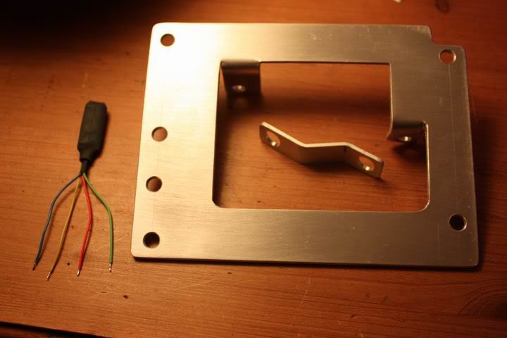

Middagje klooien en dan heb je dit !
"A je to !" #0047
Berichten: 7419
Ziet er goed uit manta.
Wanneer zijn de andere 10 setjes klaar?

Je krijgt een cheater ;-) Omdat je zo vriendelijk was de tekening te plaatsen van het aluminium. De ECU plaat maken is wel veel werk ! Met de tekening is ie goed na te maken.
Ik wil best meer cheaters maken hoor voor de groupbuy deelnemers, max een stuk of 10, voor de kosten van een bubbelenveloppe, postzegel, onderdelen bij opsturen en die is 4 tot 5 keer keer lager dan de overkant zeg maar... PM maar.
Ik heb geen idee of ze dit bij het VX220 forum leuk zullen vinden...
We zien wel.
(Onderdelen: stukje gaatjes print, onderdeeltjes, zelfde kleur draadjes, tape, krimpkous, wat soldeertijd)
