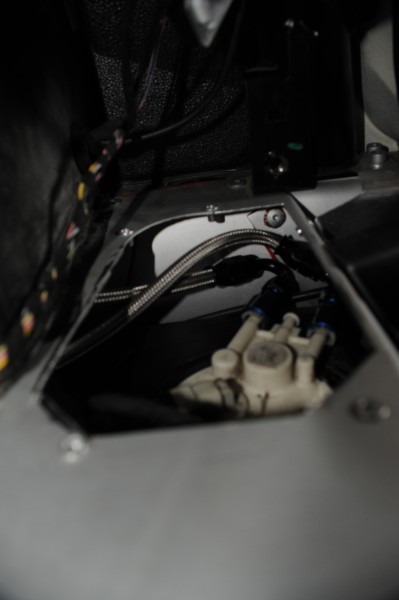

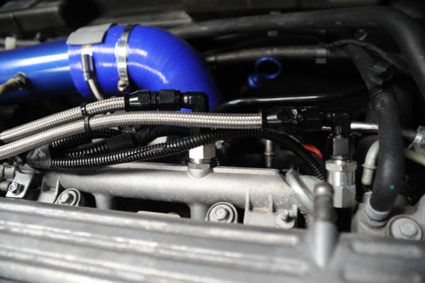

Eindelijk klaar met de AN6 benzine leiding. Wat foto's. Bij de bensinepomp is het allemaal heel krap en heb ik twee keer andere fittingen moeten bestellen. De retourleiding heeft misschien een millimeter speling. Pomp moet er een stukje uit, connectoren d'r op en alles d'r weer in zien te vroeten. Zoals op de foto te zien moet ook het luikje vergroot worden. Speciaal in de hoek waar de connectoren zitten. Maar zo wordt het vervangen van de pomp ook erg makkelijk.

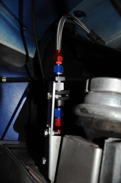

De oorspronkelijke plaats van het benzinefilter vond ik niet erg handig (moeilijk bij te komen) dus ook het filter maar verplaatst. Het nieuwe filter is ook veel kleiner, dus makkelijker te plaatsen.

- Bij de pomp
- DSC_3796 OK.JPG (40.44 KiB) 13314 keer bekeken
- Benzinefilter
- DSC_3797 OK.JPG (47.85 KiB) 13308 keer bekeken
- injectierail
- DSC_3799 OK.JPG (65.77 KiB) 13314 keer bekeken

De oude pomp zit er nog steeds in. Heb er wel aan gedacht die alvast te vervangen, maar word eerlijk gezegd een beetje moe van al die 'kleine' dingen die her en der moeten gebeuren en waarvoor steeds weer onderdelen uit Engeland of de US nodig zijn. Ik heb overigens het manifold bracket weten te vinden, in de US ...
Weet nu al zeker dat die pomp ook vervangen gaat worden, maar dat is na het vergroten van het luikje allemaal goed te doen. En voorlopig rij ik nog wel even zonder interieur. Volgens mij is dit een auto waar je toch mee bezig blijft.
Dit is het filter http://www.ebay.co.uk/itm/6-AN6-Black-A ... 231364b1a8. 900 liter per uur zou toch voldoende moeten zijn. Maar het is echt veel kleiner dan het origineel. Filtering gaat wel door een sintered element (waar je bij kan komen door het filterhuis open te schroeven. Best mooi gemaakt ding). Commentaar is altijd meer dan welkom want ik ben een goedwillende amateur met vrijwel geen ervaring.

30 micron filtering die ze aangeven is IMHO the grof voor een injectie motor.aboellaard schreef: 900 liter per uur zou toch voldoende moeten zijn. Maar het is echt veel kleiner dan het origineel. Filtering gaat wel door een sintered element (waar je bij kan komen door het filterhuis open te schroeven. Best mooi gemaakt ding). Commentaar is altijd meer dan welkom want ik ben een goedwillende amateur met vrijwel geen ervaring.
Met een carb kan je er nog mee weg komen, maar injectors hebben veel kleinere openingen in de injector nozzle en hebben ook zelf kleine filtertjes er in die echt als een soort 'laaste redmiddel' er in zitten. Als die verstoppen moet je meestal de injector laten reviseren waarbij ze die dan kunnen vervangen.
Wellicht is dit filter geschikt als pre-filter voor een externe brandstofpomp, maar een OEM drukfilter (MANN, Bosch, etc.) zoals normaal gemonteerd filtert deeltjes tot zo'n 5 a 6 micron er voor 95% of meer uit en levert dus veel 'schonere' brandstof aan de injectors.
