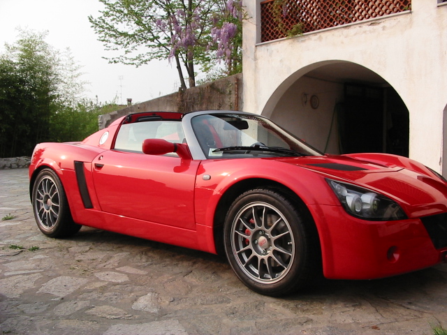

@all: die ATS-DTC blijft toch wel de mooiste vind ik.... :( Alleen vind ik ze te breed en is de ET niet goed :( :(
Hoezo ET is niet goed Maik :?: Ze zijn speciaal gemaakt voor de speedster :!: :idea:
Dat wil nog niet zeggen dat de ET goed is :wink: Het past misschien allemaal wel, Maar die Duitsers hebben een andere voorkeur dan rijkwaliteiten over het algemeen :idea:
@Maik, Ik weet dat als de Kosei past/cq verkrijgbaar is dat die het gaan worden. En anders ga ik shoppen voor de OZ SuperT of SuperL (Die heb ik ook al onder een Speedy gezien)
jans schreef:Hoezo ET is niet goed Maik :?: Ze zijn speciaal gemaakt voor de speedster :!: :idea:
De ATS-DTC die je nu alleen nog maar kan kopen hebben een andere ET waarde dan die van jou Jans. De voorvelgen zijn het probleem niet. Een ET van 25 achter WEL. Je kan je die rode turbo toch nog wel herinneren in Edersee Jans? Ik zat toen te meten of die nou echt een andere ET had dan die van jou, omdat die achtervelgen van die rode echt BUITEN de body staken. De ET waardes die ik pasgeleden dus doorkreeg van verschillende leveranciers bevestigden dat dus. Ik wil geen velgen die uitsteken buiten de body. Ook vind ik 7,5J voor een 205 band en een 9J voor een 235 eigenlijk niet goed. En misschien wil ik voor zelfs 195 hebben (dan zit ik wel aan 16" vast...).

Wel raar dat ATS van die aparte maten maakt dan nu :?:
Eerst maken ze mooi pas, en later lijkt het nergens meer op :? :shock:
Heb op deze velgen in het begin 205 vóo'r gehaden passen prima.
De meeste met deze velgen m.n. achter ( 9j ) hebben er 235 op. En ook dat past prima.Als deze versleten zijn ,gaan er 235 op.
Ik vind het ook raar Jans.
205 en 235 erop kan wel ja, maar ik vind ze dan iets teveel "getrokken" erop staan. En ik vind dat "eng" m.b.t. beschadigen van de velgrand. Ik heb het liefst een band die er recht opstaat, zodat de band de velg wat beter beschermd.
Dus jans, doe maar geen moeite meer, die DTC's gaan het niet worden (mij krijg je niet zo snel gek als Marcel :wink: ). De DTC's hebben voor mij 3 minpunten: velg te breed, ET niet goed, en te zwaar (de superlights die jij dus hebt zijn niet meer te krijgen).
Te zwaar :?: die nieuwe :?: wat wegen die dan :?: is mij in ieder geval ontgaan.En hoe kunnen die dan zwaarder zijn. Is het van ander materiaal of zo :?:
Op pagina 3 van dit topic heb je al je antwoord op de huidige gewichten :wink:
Maar omdat je al wat ouder wordt zal ik ze nog een keer plaatsen :mrgreen: :wink:

Vorn ca. 8,1 kg in der Grösse 7,5 x 17
Hinten ca. 9,2 kg in der Grösse 9 x 17
Ja, scheelt te veel . zou ze ook niet willen hebben :lol:
Dat houd de zaak mooi exclusief.Afbeelding
Dat ze zwaarder zijn kan zitten in het type materiaal ja, maar ook hebben ze misschien de velg op bepaalde plekken wat dikker gemaakt (ik denk dan met name aan de de hele ring waar de band in ligt) om de boel wat sterker te maken. Zal mij ook niets verbazen als het een combinatie van die 2 is. Met het blote ook zal je het ook nauwelijks tot niet zien denk ik...

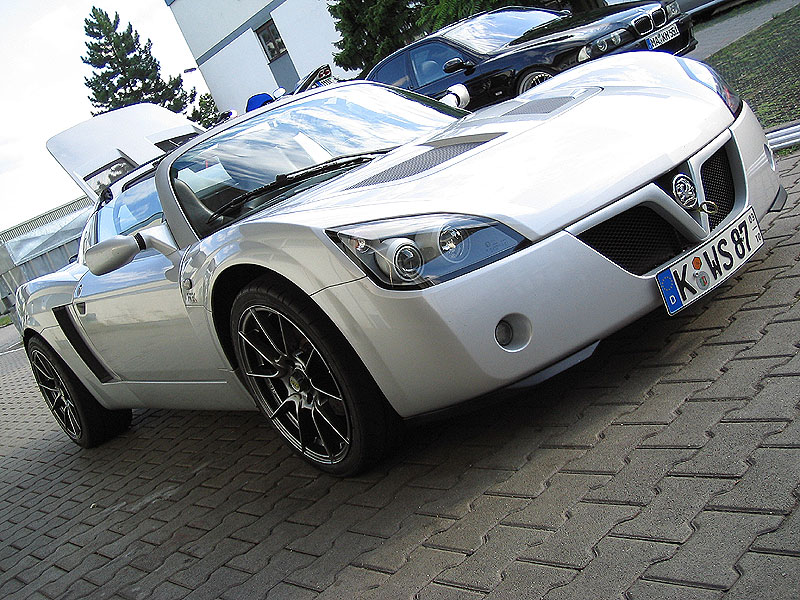

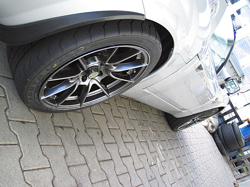

stef666 schreef:Dit wiel is verkrijg baar in de volgende maten:
MAAT ET GATEN STEEK
7X17 36/42/50 4/5 98/100/108/110/112/114.3
8X17 35/45 5 98/100/110/112/114.3
Gaat dit passen onder de Speedster?
Zeg eens eerlijk Yvo, Verwacht je dat met dit wiel ook? Ik verwacht dat een standaard Speedster wiel sterker/taaier is dan dit wiel, En dit wiel levert een flinke gewichtsbesparing t.o.v. de originele wielen.
