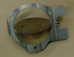

Hoi Herman,
ziet er allemaal fraai uit wat je daar doet. Vraagje/opmerking over de vlinderklep voor je uitlaatgeluid. Ik weet niet of je hem al getest gehoord hebt maar ik heb zo'n ding in mn 3" uitlaat gehad en dat maakt echt bar weinig uit. Later een einddemper met electrische klep geplaatst en dat ding werd echt muisstil. Just my $0,02.
Succes ermee iig!
Daan

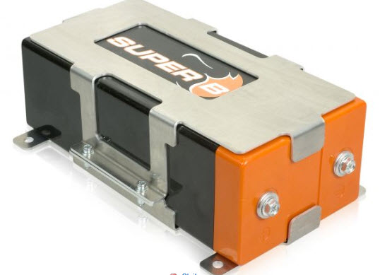

Herman schreef:
allen schreef:Hoe was het eigenlijk met de accu afgelopen? Kon die de auto starten? Inmiddels dan een tweede ernaast gezet?
Test geslaagd. Met die accu kun je precies 1x starten :shock: Dus daar moet wat meer capaciteit bij.
Het spijt me oprecht Herman. Ik schoot namelijk binne een halve seconde in de lach bij het lezen van dit bericht. Niet zo heel sociaal van me... :wink:
Ik gok dat een tweede van hetzelfde type ernaast niet veel zoden aan de dijk zal zetten. Heb er zelf ook lang over nagedacht. Bij jou misschien van minder belang, maar ik wil in mijn geval de mogelijkheid hebben de auto ook af en toe twee keer kort te verplaatsen, waarbij ik de derde keer alsnog makkelijk kan starten als ik echt weg ga. Nadeel is dat de accu in mijn geval dan gelijk weer 6 kilo is. Gelukkig maakt m'n lichaamsgewicht veel goed. :lol:

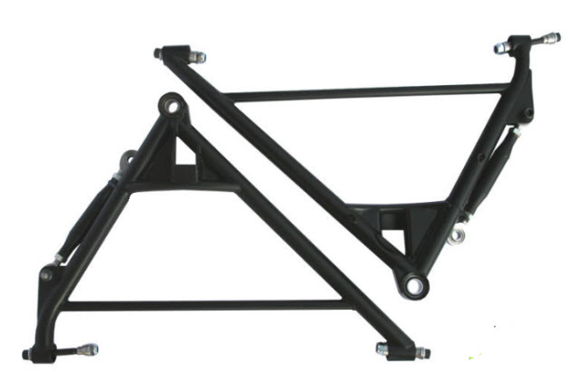

Eliseparts heeft die ook in het programma: http://www.eliseparts.com/products/show ... -link-kit/
(Heb er ooit aan gedacht om zelf zo'n beugel erop te lassen..)
Welke schokdempers heb je/komen er eigenlijk onder?
