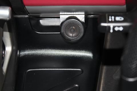

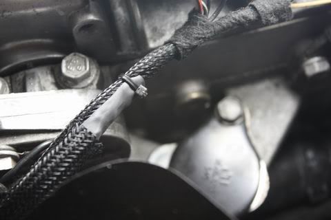

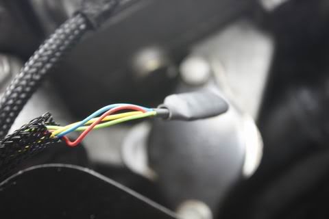

Zo, een studiedag en tussendoor even sleutelen !
De ScangaugeII kwam gisteren binnen, vandaag maar ingebouwd, ook de JBL tweeties die ik had liggen ingebouwd en de homebrew EGRcheater ! Ik laat morgen weten of ie goed is dan pas maak ik er meer.
AfbeeldingAfbeelding
gr. Ries

Net 80 km rondgetuft met mijn homebrew EGR cheater en afdekplaat, geen problemen.
