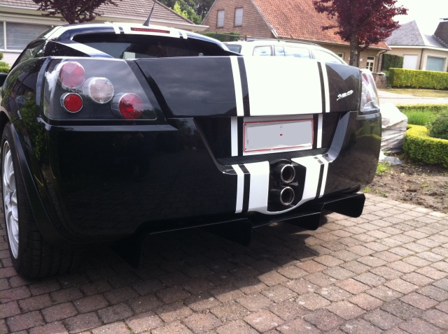

een herkansing met een paar fototjes :oops:
Diffuser
De mijne heb ik vorige week met hulp van MartinB geplaatst. Gisteren zwarte kunststofbusjes van 15 mm hoog tussen geplaatst zodat de warmte van de motor ook nog beter weg kan. Gemonteerd met M5x40 RVS boutjes. Ben er blij mee :D

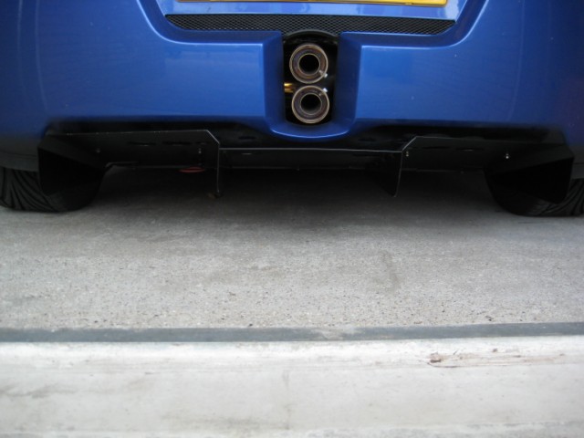

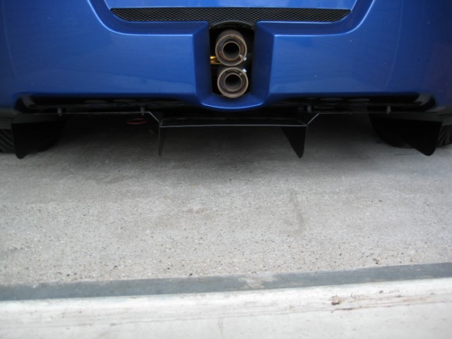

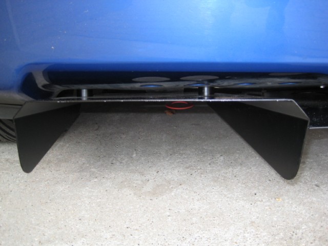

Diffuser
Zonder- en met 4 (15mm) busjes.
