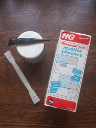

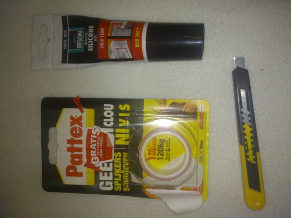

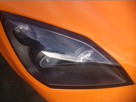

Ik heb zelf in januari mijn koplampen voorzien van de nieuwe lenzen.
De lenzen gemonteerd met de pattex tape (zie foto) en daarna gekit om het waterdicht te maken met bison (zie ook foto).
Om de kitresten weg te halen van de lampunit zelf heb ik Hg mastics sillicones gebruikt (zie foto).
Nu 6 maanden verder winter (behoorlijk koud) en zomer (toch soms temperaturen van 35+) en de lenzen zitten nog steeds goed vast.
(de tape lijkt denk ik veel op de tape die bij elise shop is gebruikt). Voor de koplampen heb ik wel 2 rolletjes tape gekocht.
pattex tape voor koplamp
hg sillicon verwijderen
resultaat koplamp nieuwe lens
