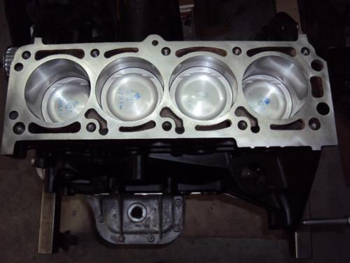

Omdat het blok waarschijnlijk niet goed is heb ik slechts 1 optie over.
En kaal onderblok kopen van een c20let deze passen op een let of leh dat maakt niet uit slechts 2 kleine aanpassingen nodig maar minimaal is dat.
Er moeten dan olie sproei kanalen in gemaakt worden voor de olie koeling en de boel van de leh in c20let plaatsen.
De c20let blokken worden vol op aangeboden in plaats van de leh blokken en ik kan met het c20let blok tot 800pk gaan standaard zondig verstevigingen
Z20leh z20let wand die boven de 350-400 pk begeven.
C20let C20leh wand

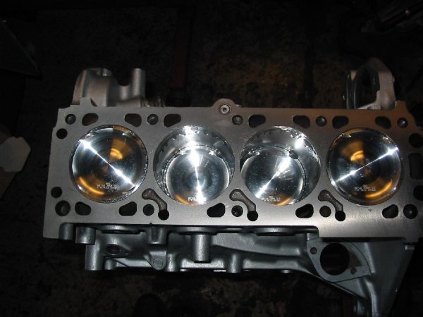

Nu ga ik opzoek naar een x20xev motor deze heeft ook nog gesloten deck en is alles van me leh uitwisselbaar.
Moet alleen olie return tappen op het blok.
En olie squirters
Nu staan deze blokken rond een 200-300 euro te koop compleet 200 euro olie sproeier en olie return tappen moet ik toch echt nu rond de 400-500 euro klaar zijn.
