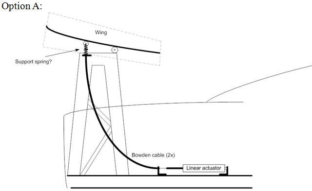

Misschien kan je je licht opsteken bij systemen voor hydraulische trimvlakken bij raceboten.
Ik ben al een tijd uit die racewereld gestapt maar toen waren er zeer compacte en super snel reagerende systemen die zowel op manueel commando (knoppen op het stuur) als door waterdruk (lees snelheid op het water) konden aangestuurd worden.
Ze bestaan ook in complete pakketten die makkelijk om te bouwen zijn voor jouw toepassing.
(is maar een ideetje natuurlijk)

Haha, IS inderdaad een erg leuke wereld die high-end bootjes.
Kost je vooral je laatste duit ...
(en een snelle auto niet of wat ... ?)
Destijds zocht ik het meeste heil bij Nico Bertels.
Je kan hem nu vinden op www.bernico.be
Zeer toegankelijk iemand die zeker bereid is je bij te staan met raad.
Voor een rechtstreekse link naar één of ander systeem kan je best zelf googlen 'electric trim tabs' of 'hydraulic trim tabs'.
Good luck!
