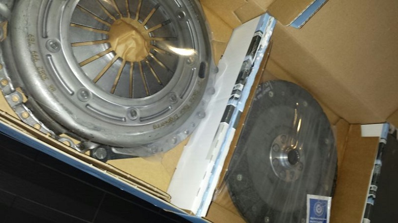

Herman schreef:Keuze was om vermogen terug te tunen, LER koppeling is prut en haakt al bij 320Nm af, :(
jeutje. Oem blok doet 272nm.
Das weinig marge :-?
Re: Verbouwing Speedster -> carbon GT3 Exige
Waarom neem je een dual mass?
Veel mensen gooien die eruit voor een simpele, lightweight, single mass vliegwiel met een normale (sachs) koppeling.. :?:
Edit; of zit hier nog een M32 bak in (ben 't ff kwijt). Daar kun je in de UK dus een speciale single mass flywheel voor kopen...
