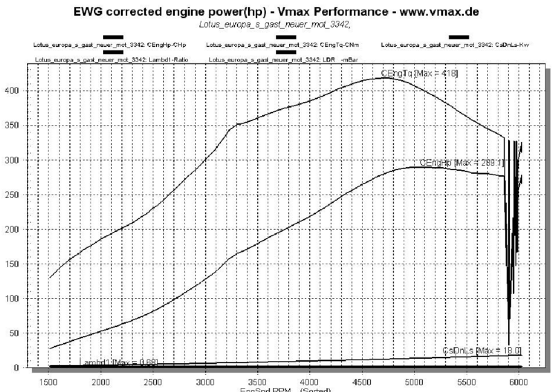

Europa S 289pk 418Nm.png (390.22 KiB) 6854 keer bekeken
Re: Verbouwing Speedster -> carbon GT3 Exige
nice. Is ook een bommetje aan het worden precies.... :P
