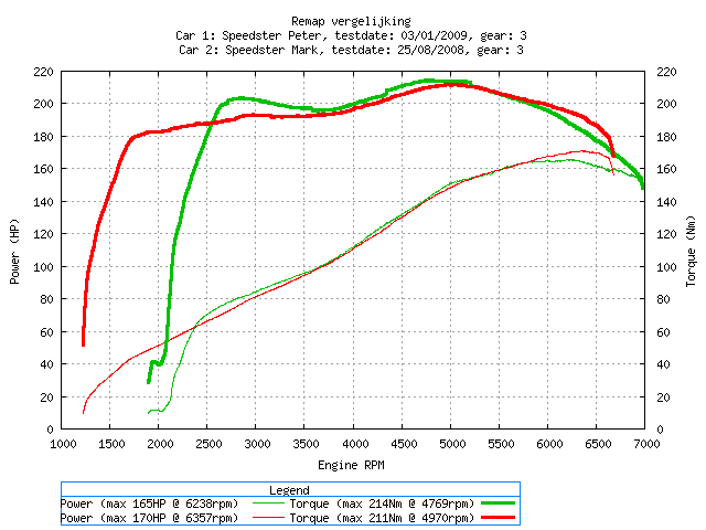

12Esc schreef:ik ben het niet helemaal met jullie eens. Ik ben begonnen met de inlaat en dat was een enorm verschil. De uitlaat daarna leverde niet zo veel extra winst meer op volgens mij.
Bovendien is het inlaattraject m.i. juist veel eenvoudiger én veel goedkoper dan de uitlaat.
Ik zou dus zeggen: begin bij de inlaat.
Daar ben ik het helemaal mee eens, hieronder een vergelijk met de Speedster van Mark (rood) en die van mij (groen). Bij mijn Speedster is de uitlaat nog geheel standaard inclusief de pre-cat. (De ECU is wel opnieuw afgestemd op het 2.4 inlaat spruitstuk) Let niet teveel op het gebied onder de 2500 toeren, doordat de metingen op de snelweg zijn gedaan, was het niet verantwoord om af te remmen tot 1200 rpm in drie.
Less Is More
Dat is wel een beetje gemeen Peter, er zit volgens mij grote winst in je aanpassing van de ECU :wink:
Stock z22se + 2.4 inlaat tegen een stock z22se + 2.4 inlaat en 2bular race-kat + einddemper (dus allebei zonder Speerke-high-end-remap :wink: ) laat grotere verschillen zien als ik het goed heb :) .
Wel indrukwekkend hoor, z22se + 2.4 inlaat + remap = 165wpk :) :) :)

Maik schreef:Dat is wel een beetje gemeen Peter, er zit volgens mij grote winst in je aanpassing van de ECU :wink:
Stock z22se + 2.4 inlaat tegen een stock z22se + 2.4 inlaat en 2bular race-kat + einddemper (dus allebei zonder Speerke-high-end-remap :wink: ) laat grotere verschillen zien als ik het goed heb :) . :wink:
Vergeet niet dat de ECU van Mark ook is aangepast.
Ik wilde alleen aangeven dat indien de motor goed op het 2.4 spruitstuk wordt gemapped, de standaard uitlaat nog niet zo verkeerd is. Dit met name voor de mensen die de uitlaat alleen maar aan willen passen voor het vermogen en niet voor het geluid.
Ik zal binnenkort het ECU draadje weer even updaten met de vorderingen. :oops:

Zo ongeveer bedoelde ik het ook Peter :)
Maar zolang er nog geen fantastische mooi ( :wink: ) hack-systeempje op de markt is zal je wel veel pegels bij meneer 2bular neer moeten leggen voor wat extra pk's :( :P
Ik (en met mij minimaal 100 andere speedsterrijders denk ik) ben benieuwd naar je nieuwe update :idea:
Dat klopt, maar ik ben wel nieuwsgierig wat het 4-2-1 uitlaatspruitstuk dat nog in bestelling is, hier nog aan zal veranderen. Ik verwacht daarmee iets meer kracht in het middengebied.
