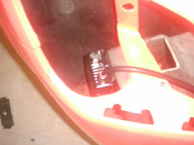

Was een Xenon conversie al van plan toen ik in juli van dit jaar mijn Speedster kocht, maar ja, toen begonnen in het Haagse weer te denken om de regels te wijzigen. Nu het er op lijkt dat het toegestaan is, een week geleden een conversieset op Ebay gekocht. http://cgi.ebay.nl/XENON-Nachruestkit-H ... dZViewItem
Prijs incl. porto 207,05 Euro. Drie dagen daarna keurig netjes in een alu koffertje een H1/ 6000K kit per koerier geleverd.
Met dank aan de beschrijvingen van SteV6 en MarkV was de klus binnen 3 uur uitgevoerd. Had veel korter kunnen zijn maar, eigenwijs, zochten we naar een andere oplossing voor het inklemmen van de lamp (oa. met een veer). Uiteindelijk gekozen voor de oplossing zoals in de handleiding van SteV6 is beschreven, zij het dat het haakje op een kabelschoen is gesoldeerd waarna deze simpel op de massa aansluiting van de lamphouder te schuiven is. Het gedoe met de +/- kabels door het ontluchting buisje was hier niet nodig omdat het in deze set voorbereid was. De ballast/ starter met dubbelzijdig tape aan de zijkant van crash box geplakt en geborgd met 1 parker. Daarna de stekkers ingeplugd, gecontroleerd of alles het deed en uiteindelijk de lampunits bevestigt met M10 trekoog moer (ipv. een zelfborgende - of vleugelmoer).
Uiteindelijk resultaat is toch een verbetering van het zicht en misschien, heb het nog niet ervaren, gaan ze op de snelweg eerder naar rechts als je met wat hogere snelheid aan komt rijden.
Groetjes Hans (#751)
