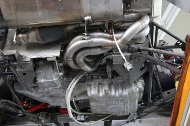

Re: Uitlaatspruitstuk gescheurt!!
Dit is heat 'Weapon-R' spruitstuk. Is gemaakt voor een Vectra en past niet zomaar op een speedster. Daar moet was laswerk aan gebeuren om het er in te krijgen.stevenflappy schreef: Past dit bij ons en wie heeft het gemaakt en hoe duur en........
En daarnaast moet je met deze een gat in de wand naar de bagageruimte maken om de bochten kwijt te kunnen.
En dan zijn de pijp-lengtes nog vrij kort..
Tja.. Iemand zou zoiets voor de 2.2 moeten maken.. Voldoende pijplengte en 4-2-1. Helaas wel wat scherpe bochten, maarja.. Ruimte is nu eenmaal een beetje beperkt.
- Spruitstuk van boven
- 421-1.jpg (89.3 KiB) 6987 keer bekeken

- Dominique
- Berichten: 1663
- Locatie: Noord Holland
Op het Duitse forum staan hele verhalen over het dichtmaken en isoleren van het gat dat nodig is bij dit spruitstuk.Arno schreef:Dit is heat 'Weapon-R' spruitstuk. Is gemaakt voor een Vectra en past niet zomaar op een speedster. Daar moet was laswerk aan gebeuren om het er in te krijgen.stevenflappy schreef: Past dit bij ons en wie heeft het gemaakt en hoe duur en........
Of het nu echt zo'n probleem is dat die ruimte iets kleiner wordt
Zoals in een ander draadje al werd gemeld: Er is zeer weinig keus in uitlaatspruitstukken!

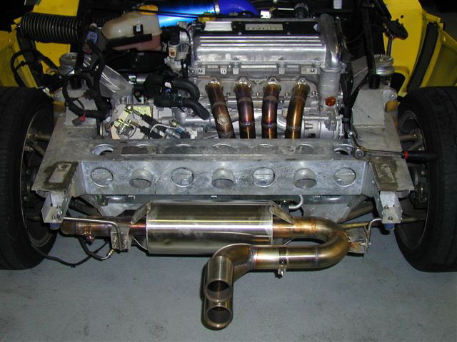

Uh oh... The manifold from hell!
Ik zou je ten sterkste afraden om dit ontwerp te gebruiken.
Dit was door een amerikaan gemaakt voor de Honda conversies van de Elise. Het was 1 en al ellende. De hoeveelheid pijpen zo op een hoopje in de motorruimte gaf enorme warmteproblemen en smeltende/schroeiende clam delen etc.
Door de uiterst vage vorm had het ook enorm veel last van scheurvorming door het uitzetten en krimpen wat spanning zette op het hele spruitstuk.
Iedereen die er zo 1tje had is nu op het ontwerp over die ik heb laten zien. Die blijven wel heel en goed werken..
Nog paar foto's van het veel gebruikte honda spruitstuk:

@ Arno:
HAHA, from hell!! Ik had geen idee dat hier zoveel problemen mee waren! Wel zag ik op hun site een foto waarbij het geheel afgedekt was met een fors hitteschild!! Die heb ik niet gepost omdat je daarop niets meer van het spruitstuk zag!
Toen ik gisteren de motorruimte aan het poetsen was
heb ik eens goed gekeken wat de mogelijkheden nu helemaal zijn qua ruimte.... : Tenzij je naar een kleine buisdiameter gaat zijn die er gewoon niet! De lange vertikale buizen zoals gebruikt in jou voorbeeld kunnen inderdaad veel makkelijker de spanningen door uitzetting opvangen.

Ik kan de foto helaas niet bekijken.Dominique schreef: @Mark: Is dit een manifold dat op een Speedster 2.2 gemonteerd kan worden? Er staat nl. Honda conversie?? Is het ook dezelfde als op deze foto:
[img=http://img60.imageshack.us/img60/6320/p10100698ef.jpg]
De foto's die ik heb gepost zijn van Arno z'n uitlaat bij de Honda conversie op z'n Elise. Maar qua ruimte moet zoiets wel passen in de speedster lijkt me.
