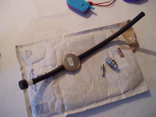

Misschien niet nieuw, maar had het op dit forum nooit voorbij zien komen: er schijnt ook een officiële GM oplossing hiervoor te zijn..
Bron: http://www.z22se.co.uk/forum/threads/f2 ... mod.10126/
Apparently this was never deemed as a recall but is acknowledged on TIS as a modification. I have spoken to Mark Ashford at Courtenay and he confirmed that there is a kit available for this mod and that they had some in stock. I bought one and it arrived today.
It consists of:
1. Breather Screw - 90086885 £3.20
2. Vent Nipple - 90157801 £1.36
3. Vent Pipe (Rubber Hose) - 90342633 £2.82
4. Equalizer Tank - 90528569 £24.25
5. Bleeder Valve - 91152226 £3
All prices excluding VAT. Prices gained from Vxl main dealer.
Alhoewel ik het idee had, dat het uit een ander plugje lekte bij mij :?
Maar aan de andere kant.. Misschien neemt dit de echte bron van het probleem weg, in plaats van de sympthomen te bestrijden..

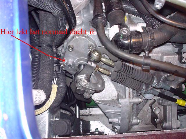

Hier lekt het normaal gezien dacht ik..
Klopt, precies daar zit normaal zo'n plastic gevalletje dat be- en ontluchting mogelijk maakt.
Bij mijn eerste circuitdag op semi's kwam daar de olie uit.... wat een bende werd het! :evil:
Vermoedelijk komt het naar buiten door de hogere G-krachten.
Ik heb een olieslangetje van iemand op het circuit gekregen, en die over dat korte stompje geschoven. 5 jaar later doet dat slangetje nog ongewijzigd dienst.
