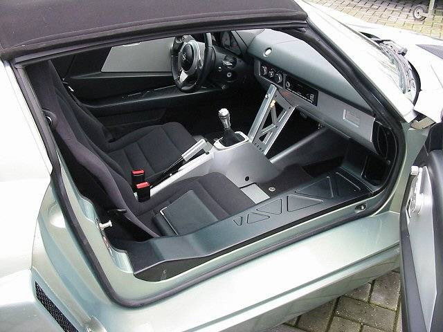

Het is zeker weten wel een originele Turbo volgens mij, de klokkenwinkel is een Turbo klokkenwinkel en de CV incl schakelaar op stuurkolom is ook alleen op de Turbo geleverd.......touring pakket ook trouwens.
Het is gewoon zo'n hobby-ist geweest zoals er hier veel op zitten, rond de versnellingspook zit ook een extra rand en een beugel ervoor.......
Maarja die koplampen.....dat doe je volgens mij alleen igv schade, ik zou het telefoonnummer van de vorige en enige) eigenaar vragen :!:
groene turbo
Er zijn nog een paar eigenaardigheden. De plastic middenconsole is die van een atmo. Er zit een alarmledje op, en dat heb je daar niet bij de Turbo.
Ook is het opellogo op de frontgrill niet het originele, maar dat van een Vectra.

zeker de ene schade speedster opgeknapt met de andere schade speedster cq vectra :bash:
helaas zijn er een hoop bedrijven die het soms niet zo nou nemen met het goed schade herstellen :evil:
Het is wel een originele Turbo, kijk maar naar de RDW gegevens uit het bericht van SteV6.
Schade zal hij wel gehad hebben. Uitkijken (even naar OpelCentrum tijdens de proefrit en samen met Edwin de auto op de brug bekijken).

Het is gewoon zeker een schade turbo.
De opknapper heeft natuurlijk voor weinig de auto kunnen kopen en 2.2 onderdelen zijn er meer te vinden dan die van een turbo.
Zeker lebo (zat vroeger op de autoboulevard van utrecht) geen zuivere koffie heeft altijd auto's staan met een luchtje.
Tevens nog de prijs dit kan alleen als je voor weinig de auto kunt opknappen.
Check goed voor je hem koopt en vraag in ieder geval voor turbo koplampen en spoilers anders weet je het wel.

Kijk eens op hun website, dan zie je aan de foto´s dat het allemaal niet klopt. Je gaat de luchtinlaten toch niet vervangen voor imitatie bij een Turbo! En waar staat hier Turbo op de dorpels ??? Zie foto.
Schade rijden kan iedereen overkomen maar dat het zo amateuristisch gemaakt is....
Normaal gesproken is je auto verzekerd en laat je het bij een goed bedrijf herstellen, op kosten van de verzekering. Dan ga je niet met imitatie of 2.2 onderdelen werken.
Jammer dat dit soort auto's op die manier gemaakt worden.
Over die km stand zou ik ook gaan twijfelen.

Wellicht is hij dus (economisch) total-loss geweest en dus inderdaad door een hobbyist of een 'creatief' schade herstelbedrijf gerepareerd.
Op zich niks mis mee. Deze auto's kan je gelukkig goed inschatten of er een probleem is of niet. Als het chassis en de verschillende montagepunten OK zijn, dan is de rest maar 'aankleding'.
De aangestipte punten (reparatie met NA onderdelen ipv. turbo onderdelen) zijn natuurlijk wel een leuk punt voor een potentiele koper om z'n bod flink laag in te schieten als de rest van de auto structureel OK is. Op die manier kan het natuurlijk een erg goede deal worden.

Die Alu platen met Turbo er op die je bij sommige Turbo's op de deurdorpels gekleefd zien (ondermeer op de mijne) waren een Opel-optie. Het ontbreken ervan zegt niets.
